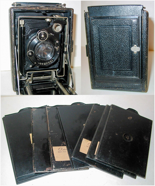

вот... купилось, хвастаюсь аппаратом без названия.
9 Х 12, если верить продавцу.
радуют восемь односторонних кассет и целое матовое стекло.
молочные линзы и нерабочий затвор - нет
на следующей неделе жду.

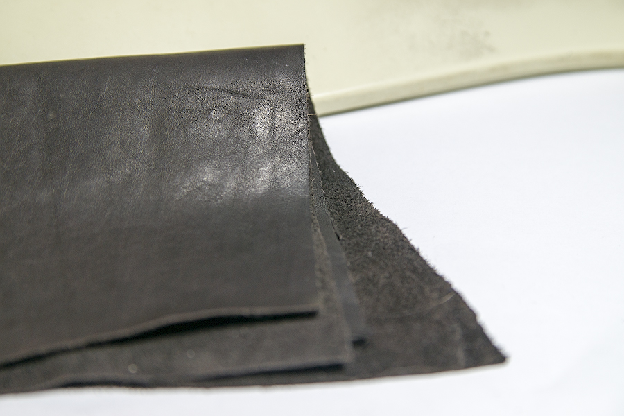

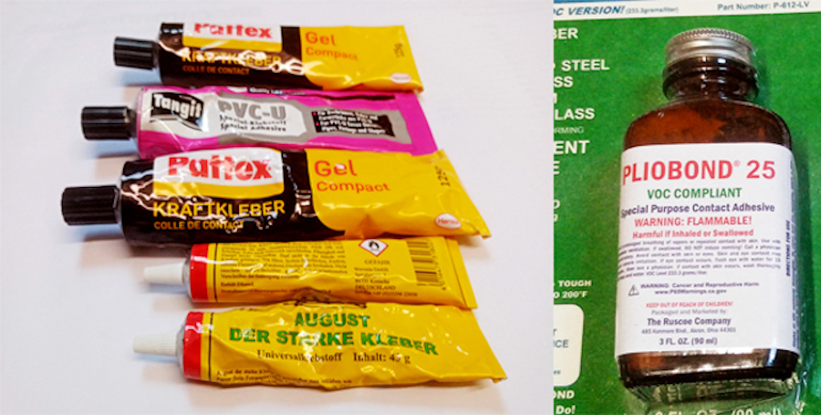

А мне кусочек тонкой (0,5-0,7 мм) кожи натуральной пришел. Хочу попробовать для отделки вместо кожзама.
Выслушаю любые советы: как резать, чем клеить и т.п.
_DSC0001.jpg [ 331.16 КБ | Просмотров: 5034 ]
СообщениеДобавлено: 14 янв 2023, 15:06  Заголовок сообщения:
Сообщения: 5694
так и есть, натуральная кожа от 0,5 мм.
по моему опыту на камеры размером с зенит и меньше,
лучше подходят кож.зам. до 0,5 мм.
если резать ножницами, видно кривой срез.
лучше канцелярским ножом под металической линейкой
и резаком для фотобумаги.
самоклеющиеся кож.зам. дороже, толстый слой клея и плохо держатся.
старый, твёрдый клей с камеры превосходно снимается ацетоном.
мягкий - жидкостью для снятия лака с ногтей.
иногда следует проложить салфетку,
пропитанную растворителем.
Российский клей 88 - очень хорошо подходит.
в последнее время, за неимением, пользовался универсальным
"august der starke kleber", с остальными не сдружился.
кож.зам., перед нанесением клея,
лучше зачистить мелкой наждачной бумагой
и протереть растворителем (осторожно, может разъесть материал).
вроде бы всё

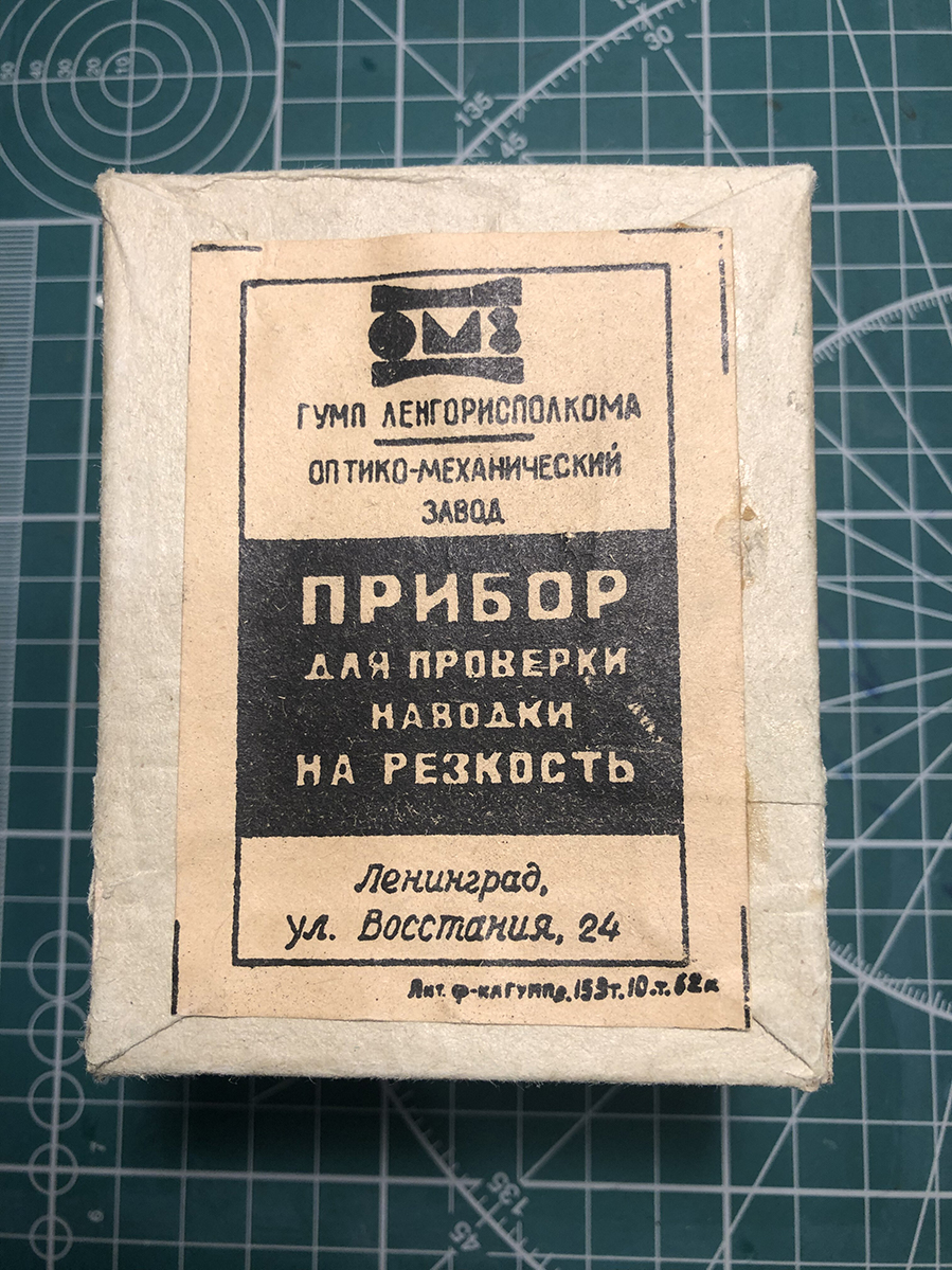

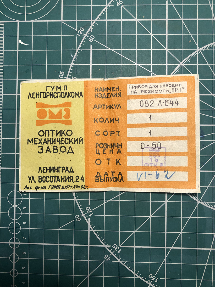

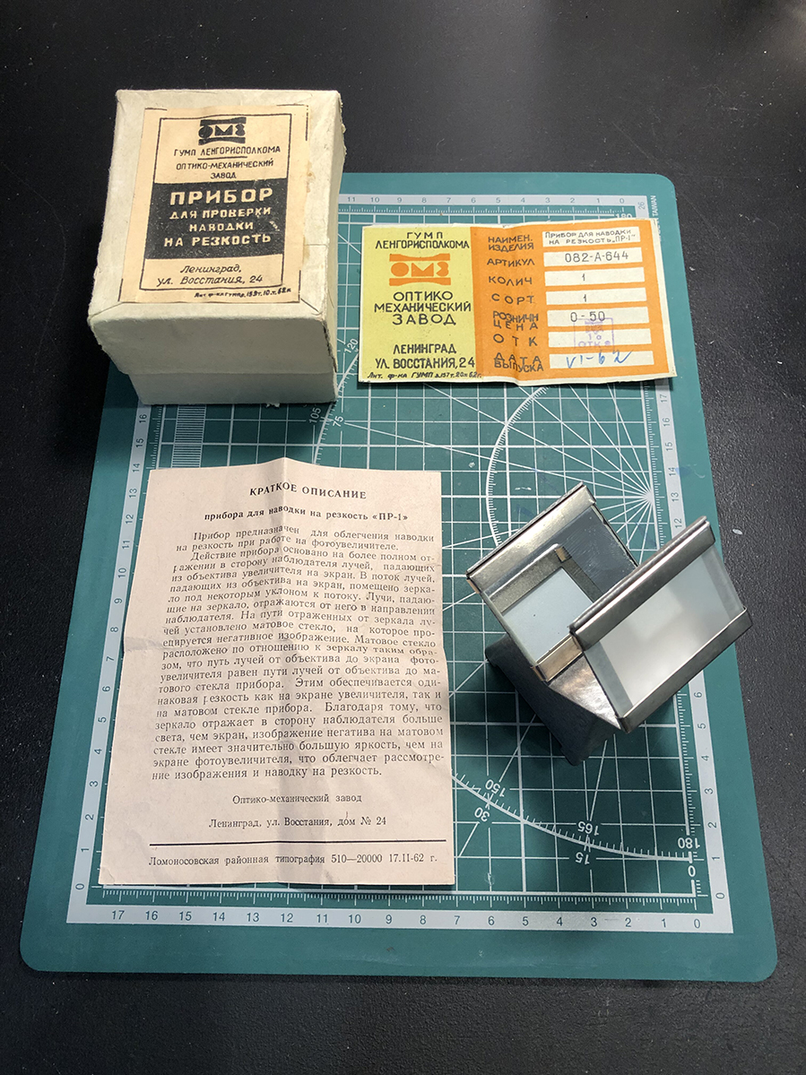

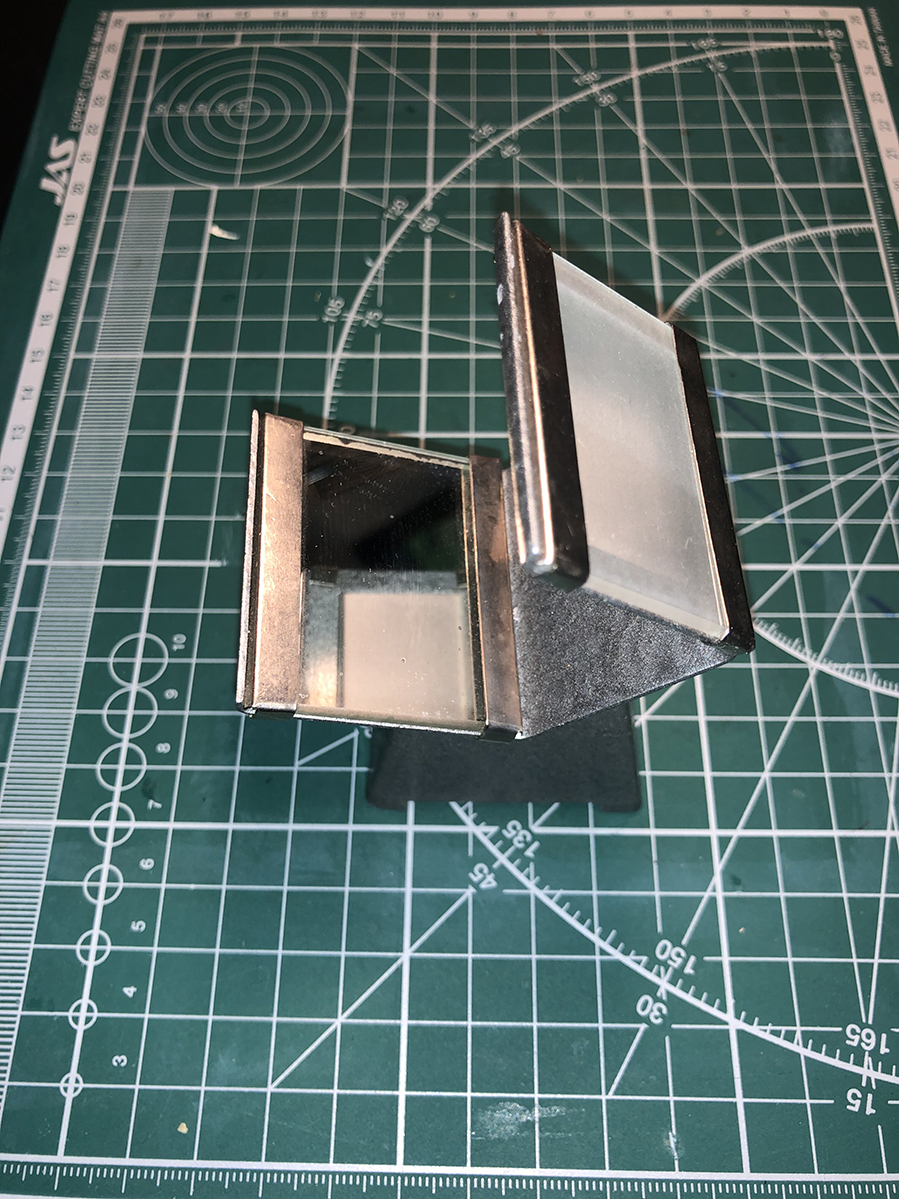

Получилось раздобыть Прибор для наводки на резкость ПР-1 в розничной упаковке с инструкцией и паспортом в идеальном состоянии 62 года выпуска.
Очень интересно проверить его на практике. Если кто либо пользовался, поделитесь ощущениями =)
Выбирал между советским пластмассовым и таким.
Этот показался неудобным, т.к. ещё нужо лупу брать в руки.
СообщениеДобавлено: 25 янв 2023, 16:51  Заголовок сообщения:
Сообщения: 23577
Помогают вам эти штуки? По мне так лучший фокускоп - это щель для наводки на резкость в плёнкодержателе (как в Магнифаксе-2, например).
