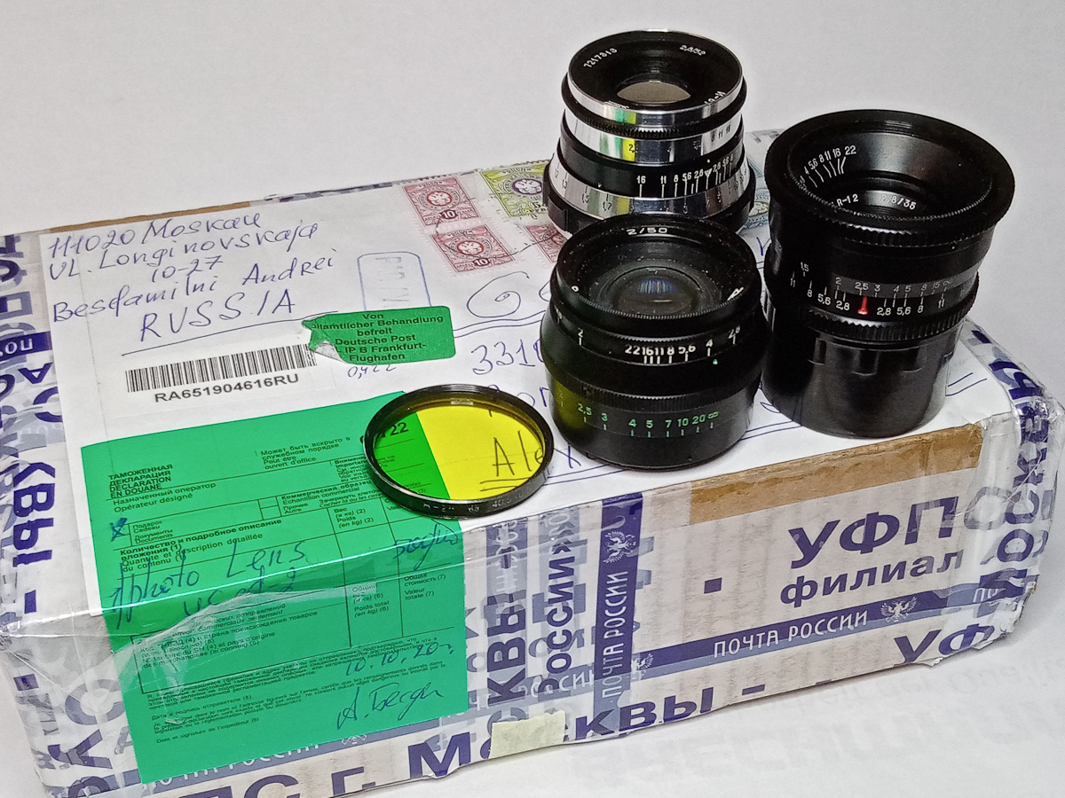

Ха ха, доставили счастье из Москвы
от besfam71
Точь в точь как из Белоруссии и Украины.
От Самураев также частенько приходит кал.

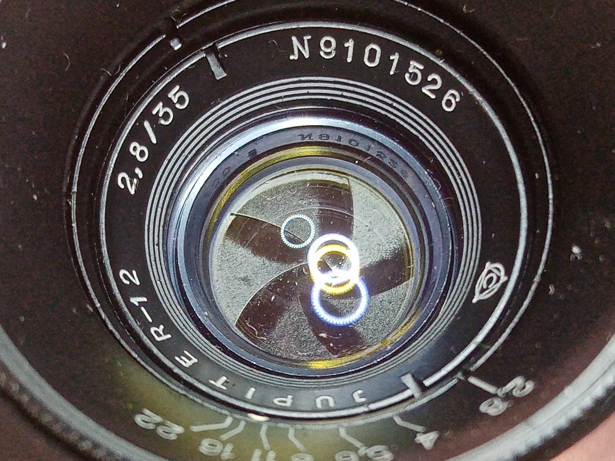

Ладно в Ю12 ламели диафрагмы слиплись так,
что кольцо настройки не провернёшь, дело поправимо
но Ю8 сразу в топку.
И на что продавцы расчитывают...
п.с. condition of lens is excellent, no damage,
works fine mechanics and optics functions,
good photos, sharp, on the glass, no dirt, fungus,
scratches, aperture works properly.
In the package you will receive everything in the photo .
Send as a gift. Shipping via air mail.
Вот как так дальше жить :***: :D

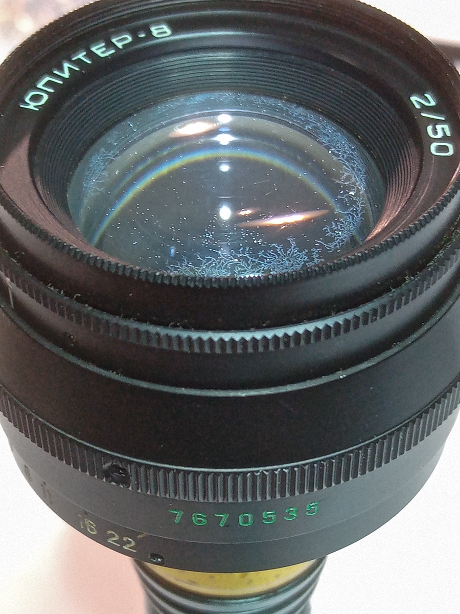

Ю8 - лечится.
Но надо удалить грибок с внутренней поверхности пер.линзы,
короче: разборка-чистка-сборка..= стоимости такого-же Ю8.

...но Ю8 сразу в топку.
Да ладно...
1. Истребовать компенсацию на чистку.
2. Вынуть линзы и забрызгать их слюной.
3. Отмыть линзы от слюны и остатков органики в мыльном растворе, после чего поставить на место.
4. Наслаждаться результатом.

Ю8 - лечится.
Скорее всего останутся следы на просветлении, их уже не удалить, но эти следы и особо ни на что влиять не будут.

p.s. для удаления Fungus часто пользуюсь
раствором перекиси водорода.
не пробовали? неплохой вариант
