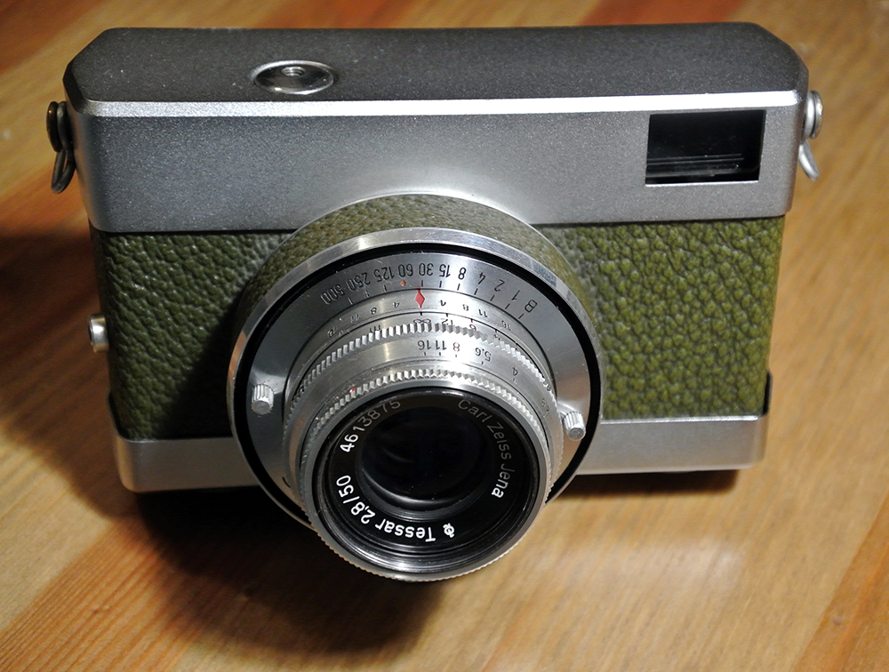

Долго присматривался к этому аппарату, хотя понравился он мне сразу. Интересная шкальная камера оказалась в хорошем состоянии и даже с крышкой-блендой в виде стакана с откручивающимся донцем.
Werra I
Werra I
Поздравляю! у меня точно такая же и это один из любимейших аппаратов!

Антон Величко писал(а):
На чайку 2 похож. Особенно ушки под ремешок.
Какое-то сходство есть. Теперь хочу в эти ушки зеленый ремешок продеть.
Спасибо. Мне тоже импонировало, что объектив Тессар на простом шкальнике. Интересно будет посмотреть результат.

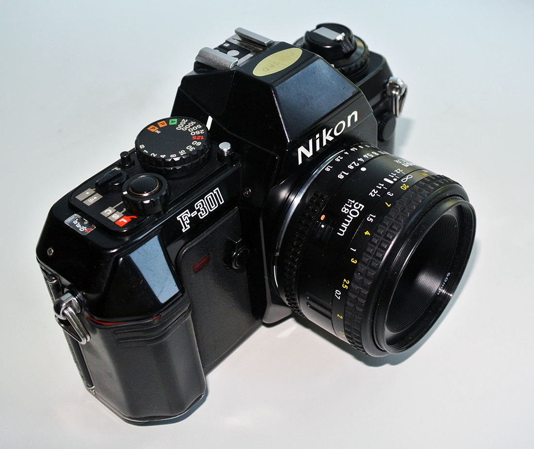

Вчера не смог удержаться. Исправная камера (корпус) за разовый поход в продуктовый магазин. Объектив с другого фотоаппарата.
Теперь думаю, какой кафтанчик какой объектив специально к ней прикупить. Либо родное никкоровское, либо Гелиос-81Н, но читал, что с последним могут случиться проблемы при установке на фотоаппарат.

Именно на этом фотоаппарате Гелиос 81 Н - станет как влитой, один раз и Вы его больше не снимете :headbang: :facepalm: :***: :evil:
СообщениеДобавлено: 23 сен 2020, 15:41  Заголовок сообщения:
Астролябьев писал(а):
.. либо Гелиос-81Н, но читал, что с последним могут случиться проблемы
Проблемы будут при установке на Nikon FA и с подобным байонетом.
И я один раз вляпался..
Пришлось изготавливать специальный инструмент- загнутую вилочку
с прорезью 0,8 мм для подтяжки фиксатора байонета изнутри - через открытое
кадровое окно... :facepalm:
Но справился...
Не надо ставить арсеналовские стекла на Никоны, вот не надо. Как-то один товарисч поставил Г-81Н на F4... хорошо в наших рядах есть ЧКД denis korableff... без него бы снять стекло с тушки мне бы не удалось... Родной 50/1.8 Ais обойдется Вам в три похода в продуктовый магазин (а если Вы любите ходить в Азбуку Вкуса, то и вообще в полтора), но даст правильную цветопередачу и приятное чувство целостности комплекта. Еще я бы Вам рекомендовал купить 85/2 или 105/2.5, ибо зеркалки лучше всего проявляют свои плюсы, по сравнению с дальномерками, именно для коротких телевичков... (и как говорит П.Внуков, лет зе холивар бегин нау).
кадровое окно...
Но справился...
Вот-вот, об этой проблеме я и подумал, где-то уже читал о такой плохой совместимости в контексте, казалось бы, одного и того же байонета.
Спасибо. Идея интересная, тоже подумывал о небольшом телевичке или маленьком зуме.
СообщениеДобавлено: 23 сен 2020, 21:10  Заголовок сообщения:
Проблемы нет, если есть глаза и руки.
:beer: :beer: :beer:
кадровое окно...
Но справился...
у Nikon ровно 4 камеры (FA, F4, F301, F501 их модификации), рассчитанные под спецификацию Ai-s, у которых из байонета торчит лишний штырек, чтобы попадать в паз на объетивах Ai-s и таким образом узнавать фокусное расстояние объектива (длиннее/короче 135 мм), и таким образом выбрать соответствующую программу отработки экспозиции (для длинного фокусного - с выдержками покороче по мере возможности) - именно он попадает в углубление под винт в арсеналовских объективах (может конечно не во всех так, но Гелиос-81 точно проблемное стекло)

Купил ARSAT H 1:1.4 50mm его можно ставить на Nikon F3?
СообщениеДобавлено: 24 сен 2020, 16:47  Заголовок сообщения:
на F3, по-моему нет такого допфиксатора в байонете ,как например в FA- F4 ?
Проблема в том, Арсенальские объективы цепляются проточкой под винт на хвосте-
именно в ЭТО место и выходит маленький фиксатор- и всё..... снаружи объектив не
снимешь.
Только изнутри ,через открытое кадровое окно этот фиксатор втягивается
специальным инструментом- длинной изогнутой маленькой вилочкой , и можно
объектив снять.
Решение вопроса- проточку под винт на хвосте в этом "гнусном" месте- заклеивают
заподлицо с плоскостью металла "Поксиполом"- это двухкомпонентная композиция,но не хрупкая,
как эбоксидка, а более крепкая и пластичная. Застынет- режьте ножом,пилите надфилем.
Но когда нужно хвост с объектива отвинтить ( чистка,ремонт или на продажу) ,поксипол можно выковырять.
Так что если очень хочется ставить арсенальсую оптику- заделайте проточку под крепежный винт
и вперед. Проверено
(и FA и F4 у меня есть. Ставил МИР-24Н Гелиос-81Н, Калейнар 100мм )
N2000 (F301 для американского рынка) - просто вынул этот штырек и приклеил его внутри байонета для возможности восстановления.
снимешь.
объектив снять.
и вперед. Проверено
кадровое окно...
Но справился...
Благодарю, коллеги. Интересная и полезная информация. Видна Ваша погруженность в тему изучаемого вопроса и способность поделиться полезными сведениями.
