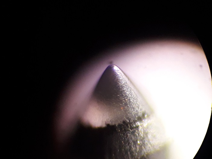

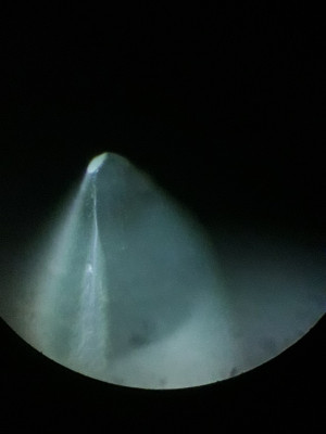

Поменял иголочки. Заметил, что у "005" под пятёркой больше щель, и вообще эта вставка подпружиненно люфлит. Это нормально? У "105м" вставка заподлицо расположена. Игла на ней повёрнута. Я не помню, я так сделал или об пластинку долбанулась. Давно было. Но помню, перестали проигрывателем пользоваться, когда он стал хрипеть и подцарапывать пластинки.

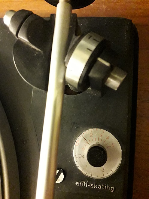

И ещё какой-то анти-скейтинг надо настроить. Это такая ручка рядом с треугольными стрелками в разные стороны? Я думал, это тонкая регулировка скорости.
Вообще, вставка должна входить плотно. Но в технике СССР может быть всякое. Сравните обе вставки. Прослушивание покажет.
Значит еще не скачали инструкцию ) Настройки антискейтинга в этом ЭПУ нет.

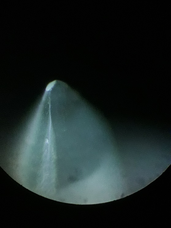

Фото для сравнения иголок: 50 летняя Shure V15 III 1973 года, намотавшая больше 3000 часов только у меня за этот год и новая из коробки сфера Audio-Technica VMN-95C. Невооружённым взглядом видно качество полировки. Китайцы, прям-таки, как драчёвым напильником извращались. Какой звук ждать?
Вопрос по анти-скейту Дюалевскому: две верхние шкалы для эллипса и сферы, понятно, а нижняя шкала CD для чего? Компакт-дисковая?

Посмотрел иголки на базаре. Сменных стержней для ГЗМ нет, только головки на барахолках продают (убитые или нет, не говорят). В магазинах винильщиков (интернет) лежат только головы целиком (картриджи, эти). Стерженёк в эту "подкову" вклеен, что-ли? Дело в том, что нутрянка 105м может быть целой. Вот, иголку бы потом найти. От импортной не подойдёт, если они, всё же, есть где-то в продаже? Не вставка, а именно стерженёк.
Кстати, сколько в среднем ходит магнитная система (без заметной деградации, по крайней мере)? 500 часов - это, как я понимаю, ресурс стержня.

Вставка меняется целиком. "Стерженёк", то бишь, именуемый в узких кругах кантилевер, неотъемлемая часть вставки, которая включает в себя саму иглу, стерженёк-кантилевер, подвесную систему - резиновый демпфер и магниты. Головке ничего не делается, практически вечная, если не повреждены катушки и не размагнитился магнит от времени. Изнашивается только сам кристалл и ломается кантилевер от приложения грубой силы. Отдельно вставок нет на головки полувековой давности, если только в сборе покупать. Но, это лотерея. Брать только с прослушиванием. Либо у проверенных фирм, которым доверяете.
500 часов - это ресурс иглы (или кристалла), который прописывается во всех инструкциях, для игл с хитрой заточкой типа "шибаты" и "микролина", ресурс ещё меньше - до 300 часов. Хотя, у меня шуровская эллипсная игла отмотала уже 3000 часов и деградации звучания я не замечаю. Звук лучше, чем у новой китайской иглы.
