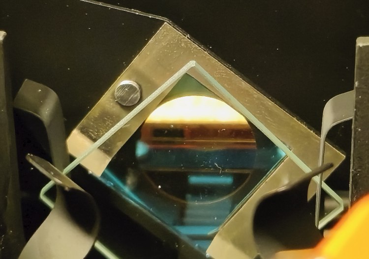

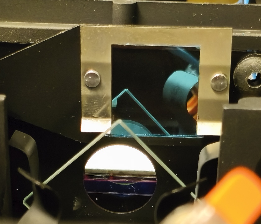

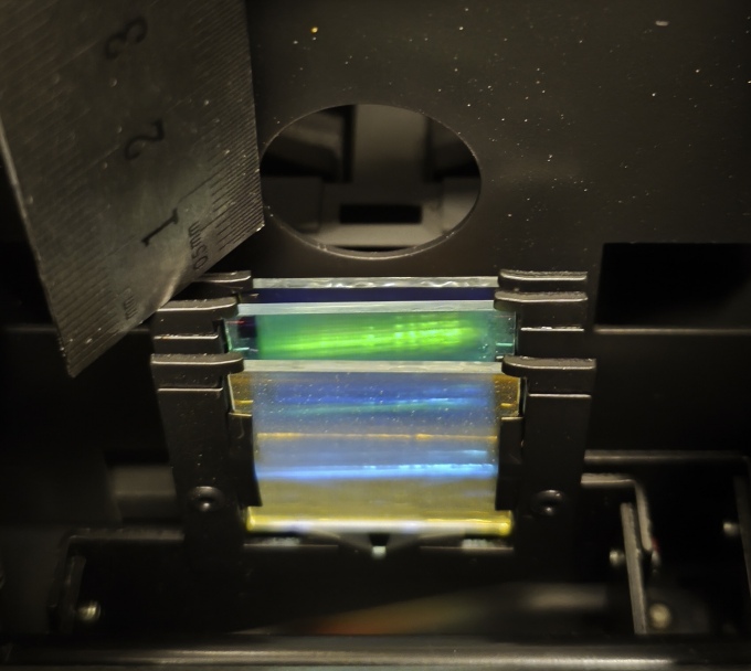

Разобрал на почистить цветную голову дурста м605. По части работы фильтров нареканий нет, они чистые и работают исправно, выдают свои 00 и 5. Все равно интересно стало. Вопрос вот в чем. Световой поток от галогенки проходит через стекло, наверное тепло фильтр, потом Доп фильтр (по 40 YM - если Макс значений 130 не хватает - никогда не использовал) потом отверстие для светового потока, потом три фильтра CYM. Доп фильтр перекрывает полностью либо полностью выходит с проекции отверстия. А CYM фильтры, в полностью "извлеченном" положении - то есть "белый свет" - перекрывают проекцию отверстия примерно на треть ( фото 1 со стороны цветосмесительной шахты). И в полностью "поставленном" положении оставляют не перекрытым небольшую часть проекции. Получается, часть светового потока не фильтруется, либо наоборот,- белый свет частично фильтрован. И Доп фильтр работает полностью, а основные вот так? Видел в сети у одного любопытного товарища тот же вопрос, без ответа. И я не понял, как так?!
IMG_20251215_122911.jpg [ 97.71 КБ | Просмотров: 1435 ]
IMG_20251215_122714.jpg [ 63.32 КБ | Просмотров: 1435 ]
IMG_20251215_122621.jpg [ 167.91 КБ | Просмотров: 1435 ]

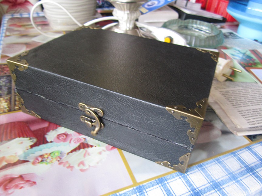

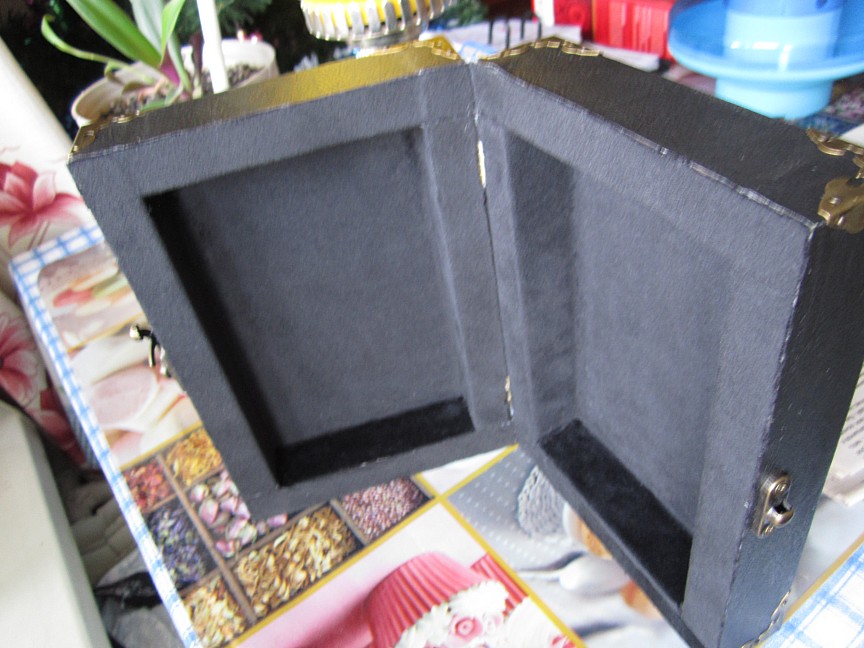

Делал футляр, но не угадал с размерами, доделывал просто как шкатулку. Дома возник спор: я считаю, что вещь закончена, мне парируют, что надо картинку сверху приклеить.
Кто прав?
Кто прав?
Ящичек солидный, под кирпич размером
СообщениеДобавлено: 19 янв 2026, 07:57  Заголовок сообщения:
Сообщения: 10334
Нет, там около 20 см.
СообщениеДобавлено: 19 янв 2026, 12:55  Заголовок сообщения:
Сообщения: 10824
Кто прав?
Оба два :) Если хочется, можно добавить картинку. А если не хочется - то изречение мудрых ;)
СообщениеДобавлено: 19 янв 2026, 14:01  Заголовок сообщения:
Сообщения: 10334
Не влезай - убьёт?.. :?:
