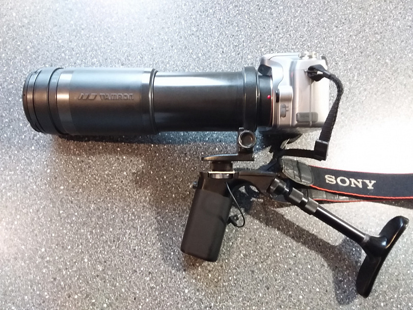

Подарили мне вчера коллеги первую зеркальную Sony A100 и автофокусный Tamron 200-400mm/5,6.
У Sony есть камерный стаб, хотя ISO больше 1600 не выставить. Камера нынче очень доступна по цене.
За Tamron этот тоже на Ebay просят от 100 до 200 $.
Адаптация рукоятки с прикладом от кинокамеры Красногорск-3 к фотокамере Sony A100 и объектива Tamron AF 200-400mm/5,6
Фото без бленды (комплектная слишком длинная)
На рукоятке есть кнопка спуска с кабелем, сделанная под Canon EOS 400D. Если новая версия фоторужья будет удачной, сделаю переходник для Sony A100.
Использовалась штативная переходая шайба с размера 3/8 на 1/4 дюйма для крепления лапы объектива к рукоятке с прикладом.

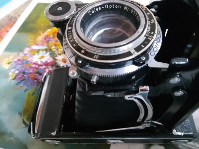

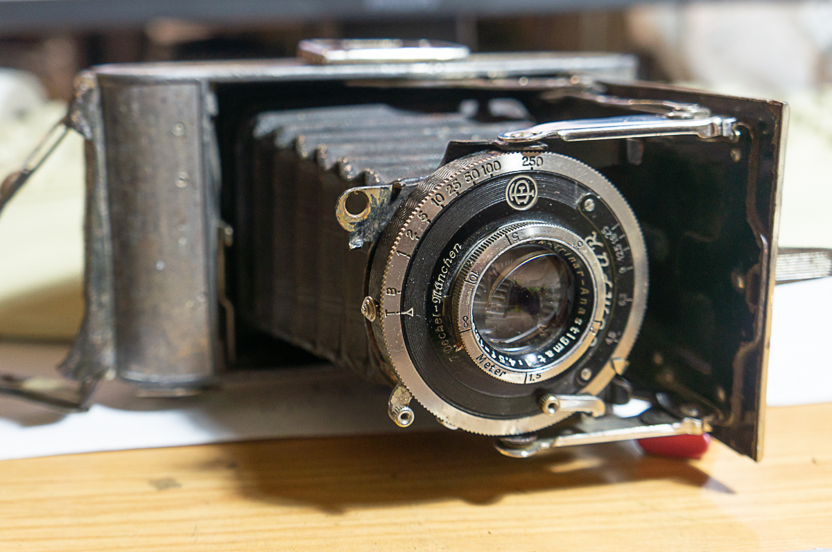

И снова пополнение коллекции - Rodenstock с объективом Trinar-Anastigmat 10,5cm f/4,5.
Кто-то уже пытался им заниматься. Ободрали почти всю обклейку. Осталасть только с тисненным названием аппарата.
Затвор Compur - условно рабочий. Выдержки работают, кроме В. Автоспуск еле шевелится. Нет одного лепестка диафрагмы. Еще из потерь - нет зеркально-линзового ВИ.

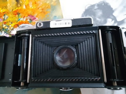

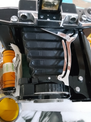

Купил super ikonta, очень хорошее состояние, наверное ей давно не снимали, катушки ещё старые стоят, теперь бленду для неё ищу.

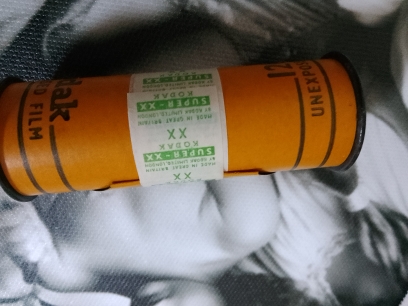

В комплекте очень хороший кофр, тросик, светофильтр и пленка старая.
1763018300819.jpg [ 112.07 КБ | Просмотров: 2293 ]
СообщениеДобавлено: 13 ноя 2025, 14:25  Заголовок сообщения:
Сообщения: 235
Откуда: Россия Брянск
Пленку бы проявить для интереса)
