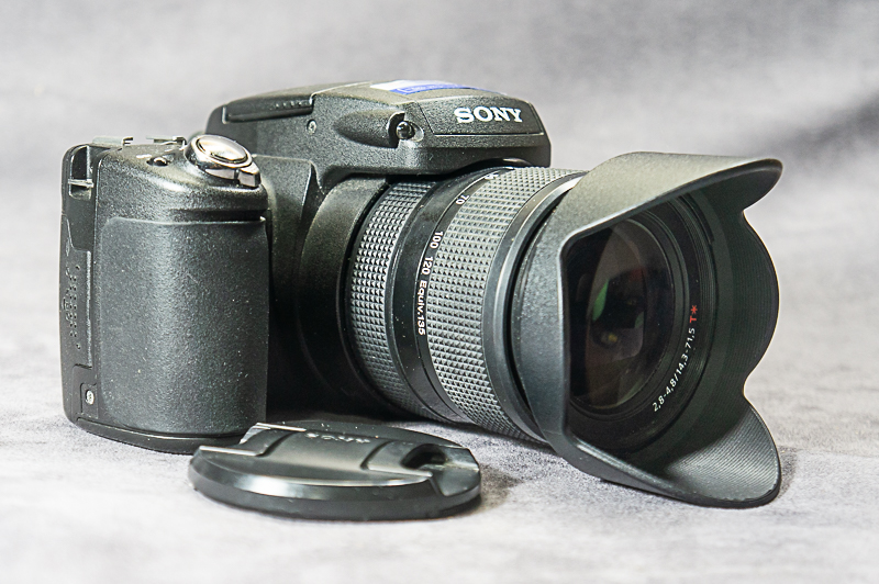

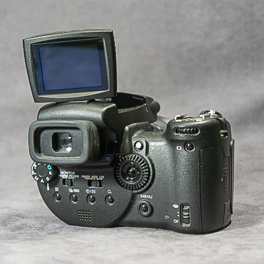

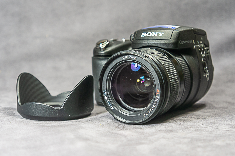

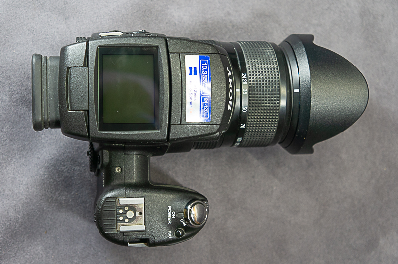

Спустя 20 лет с начала выпуска камеры Sony DSC-R1 я стал обладателем хорошего экземпляра этого прекрасного раритета. Да, уже раритет, ибо для фотокамер 20 лет - это срок. Да еще какой.
Камера попала мне с аукциона Мешок.нет во вполне приличном состоянии. Небольшая белесость на кольце зума, да слегка разбухшая резинка рукоятки. Это все лечится. Линза объектива чистая, даже без следов протирок. Родная крышка, родная бленда, родной аккум, родная зарядка. Еще бы узнать, как определить пробег камеры.
Вероятно камерой долго не пользовались, т.к. дата и часы на ней были сброшены на 2005 год. Надеюсь, что внутренняя батарейка с зарядкой аккумулятора оживет и часы слетать не будут. Ибо есть желание использовать ее для неспешной съемки.
Теперь осталось дождаться выходных с хорошей погодой и прогуляться с камерой.
