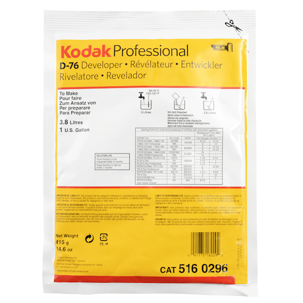

проявляю фому в Д-76
1+4, 8гр на 500 мл. воды, сливаю
также замечательно мягенько пушится и пулится
при 1+4, одной пачки проявителя 415 гр. хватает на
135 - 103 проявки
120 - 51 проявка
А поподробнее? Какой д76? Илфордовский двухкомпонентный, например. Как его мешать порционно? И потом в одноклмпонентном (кодаке, например) тоже несколько составных веществ, как они при таком делении равномерно распределятся?
СообщениеДобавлено: 26 ноя 2022, 23:32  Заголовок сообщения:
Сообщения: 4051
kusyaviskus писал(а):
Да ну, лучше уж новый разведу, а то получится уже кусочек от кусочка так сказать)
Так есть же описание в инструкции, как разводить. У илфорда, например
СообщениеДобавлено: 27 ноя 2022, 00:12  Заголовок сообщения:
Сообщения: 5594
Какой д76?
Kodak D76 "однокомпонентный" проявитель.
Классика.
На всякий случай пересыпал несколько
раз из одной мерной кружки в другую
и закрыл в пластиковой банке.
Пока всё в порядке, сыпучий.
Недо/перепроява не заметил
Kodak_D76.JPG [ 237.84 КБ | Просмотров: 3719 ]

Наш Д-76 в двух пакетиках.
