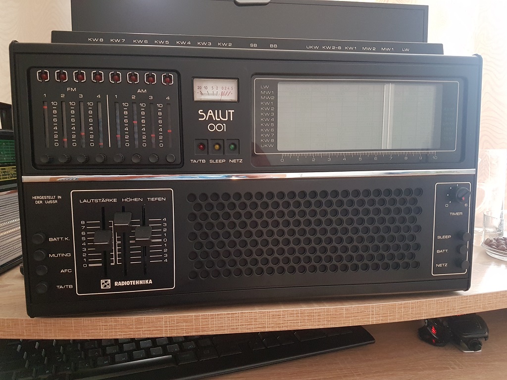

СообщениеДобавлено: 16 май 2021, 20:07  Заголовок сообщения:
Сообщения: 96
Откуда: Hamburg
Добрый день
Урвал себе малоизвестный в СССР Салют 001 в коробочном варианте
первое что он мне сказал это было протяжное шипение
пришлось вскрывать невинность и поменять пару неисправных емкостей
после этого заработал нормально
УКВ диапазон европейский , ловит отлично, телескоп вообще почти не нужен
АМ диапазон только вечером, КВ частично днём
Есть мысль встроить стерео декодер для линейного выхода и наушников
какие мысли есть насчёт этого
20210516_185416.jpg [ 278.93 КБ | Просмотров: 5446 ]
СообщениеДобавлено: 17 май 2021, 08:43  Заголовок сообщения:
Сообщения: 10325
А где у него программы переключаются? На картинке не видно.
Что касается наушников, то сам факт их применения с радиоприёмником убивает идею радиовещания на корню. :D :wait:
А как источник... Сами смотрите. По мне, так, вещь в себе.

Я бы не стал ставить декодер. С телефонами практичней компактные радиоприемники, а не полуметровый гигант. Вариант с линейным выходом, подключаемым к внешнему усилителю больше подходит к стационарному тюнеру, если нет стационарного ресивера. Если бы УНЧ Салюта был бы в стерео варианте, тогда да, с небольшими АС превращается в интересную систему.
По ссылке немного от владельцев Салюта-001, может пригодится.
http://rt20.mybb2.ru/viewtopic.php?f=3& ... 783&hilit=Салют+001#p2003783
Вот что один из радиолюбителей задумал:"Салют" к имеющемуся блоку ВЧ-ЧМ стандарта CCIR получит аналогичный от "донора", но стандарта OIRT (ну, и возможность их переключения, разумеется), АМ-тракт лишится фиксированных настроек, зато в УКВ-ЧМ их станет больше, в батарейном отсеке "поселится" ноутбучный аккумулятор с контроллером заряда, совершенно порнографический индикатор настройки обзаведётся "профильной" шкалой, появится ЦШ (возможно, тоже где-то за шкалой настройки), УНЧ получит TDA2003 вместо К174УН7, ПН-15 будет заменён на безтрансформаторный преобразователь."

смысл декодера с наушниками был в том что не всем моим нравиться шипение между каналами и время прослушивания когда уже все спят ну про линейный за компанию
вопрос, сигнал хотел брать уже после блока регуляторов, вопрос в том сохраниться там сигнал для пилот тона или будет уже покоцаный
каналы переключаются сверху кнопками
у меня стоит динамик 6ГДШ-1
ещё есть желание воткнуть генератор SSB
а остальное меня всё устраивает

СообщениеДобавлено: 18 май 2021, 18:24  Заголовок сообщения:
Сообщения: 7332
Стереодекодер нужно подключать непосредственно к выходу частотного детектора, убрав штатный конденсатор коррекции предыскажений, иначе надтональная составляющая А - В (23 - 53 кГц) будет подавлена.
