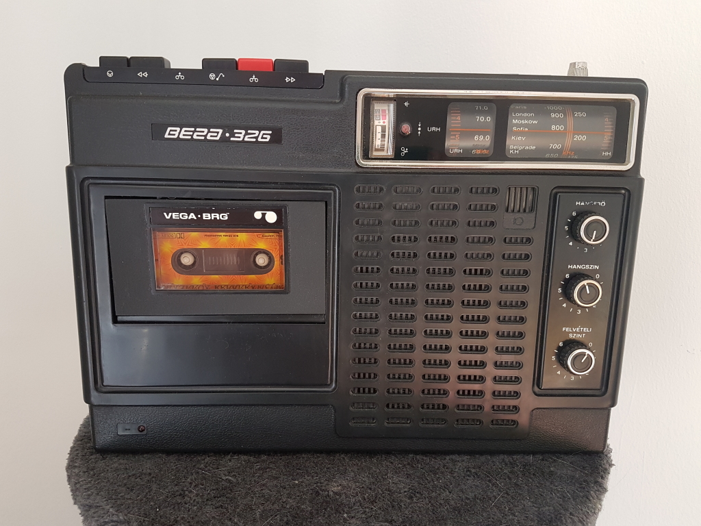

на ДВ у немцев давно ничего нету да и СВ тоже пусто так что довольствуемся заграницей
Малыша тоже пришлось отмыть отчистить видать в подвале лежал плесенью пропах
Вот по случаю ещё прикупил
20200519_190805.jpg [ 577.77 КБ | Просмотров: 6642 ]

У меня СВ только к вечеру оживают, днём только шумы
На Веге заметил такую шутку на 69,5 МГц прослушивается станция которая идет на 90,3 МГц
это так сильно просели кондеры и элементы или такое сильно переотражение сигнала сама станция транслирует под 90 КВт
Вега неперестраивалась все болты ещё под краской заводской

Вега принимает зеркальный канал, частота которого равна разности между частотой станции и двойной промежуточной частоте. Т.е. 90,3 - 2х10,7 = 68,9 мГц. Так что ваша магнитола исправна, ну разве что немного сбита шкала.

Согласен
