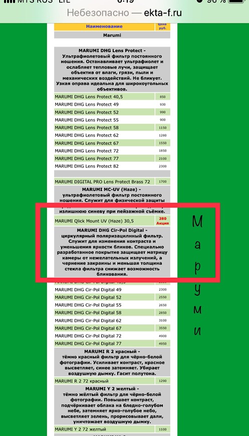

В Москве в магазине на Студенческой продается хороший предмет для моей камеры, полярик Маруми 30.5 мм, очень редкий щверь.
Кому не лень, сходите в туда, выкупите пожалуйста его.
Картинка с прайса:

Ультрафиолетовый, вроде.

Полярик купили. Уф остался, но он не резьбовой, а с каким-то другим креплением
