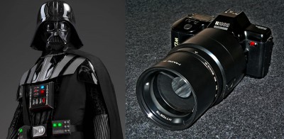

Осенью у меня появился Ricoh-KR-10m без объектива, но с кольцом-переходником с байонета К на М42. Всего за 1200 руб. Не мог пройти мимо. Интересный автомат с ручным кнопочным управлением выдержек. Автоматическая протяжка пленки и взвод затвора. Очень удобно лежит в руке. Аккуратный. На 1/2000 можно делать мультиэкспозицию. Очень красиво смотрятся с ним советские объективы. С катадиоптрическими он и вовсе напоминает что-то космическое: корабль пришельцев. Одна беда: наводка на резкость осуществляется только на дальние зоны, на бесконечность. Ближние, портрет, натюрморт, все размывает. У меня есть подозрение, что кто-то поменял ему фокусировочный экран, экран болтался, и я его немного поджал винтиками, которые стояли там и придерживали скобу, которая крепит экран снизу к пентапризме.
Вот и не знаю, как его починить. Оставить для пейзажей, или подарить кому.
И без переходника тоже?
Он с корректирующей линзой?
СообщениеДобавлено: 28 дек 2019, 17:21  Заголовок сообщения:
Дело в том, что там не нужна корректирующая линза. У Рико рабочий отрезок Рико-Пентакс-Зенит. То есть дело в фокусировочном экране. Он голый, без растра и клиньев Додена. Но так не может быть. Поскольку на более ранних Рико все это есть. А еще - сильнейшее виньетирование в видоискателе. На закрытых диафрагмах это виньетирование закрывает собой полностью видоискатель и оставляет кружочек всего что есть видимого в кадре в центре размером с копеечку. При этом на пленке ничего этого нет. На пленке пейзажная картинка в норме. Да и не пейзажная тоже, только без резкости.
СообщениеДобавлено: 28 дек 2019, 19:22  Заголовок сообщения:
А там вообще есть этот экран?
Описанное виньетирование характерно для отсутствия экрана.
В смысле, может основа и есть, а вот матовости, френеливости и додонистости нет, по факту.
Не забываем о возможной многослойности экранов вообще и отсутствия некоторых слоев именно в этом случае у Вас.
Возможно.
СообщениеДобавлено: 28 дек 2019, 19:28  Заголовок сообщения:
Сообщения: 14120
Что-то странное с вашим экземпляром.
https://www.butkus.org/chinon/ricoh/kr-10m/kr-10m.htm
пп. 8 и 10.

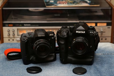

Добавил к своему цифро Pentax, пленочный последний флагман Pentax MZ-S коробочный комплект.
Пришлось за С-ку механику отдать - чёрный Pentax MX.

Крейсер, что можно снимать этими монстрами?
СообщениеДобавлено: 28 дек 2019, 21:47  Заголовок сообщения:
Сообщения: 3027
Откуда: г.Николаев ул.Южная
С-ку в руках держали, очень компактная камера. А цифру в основном использую без батблока. Встроенный стабилизатор + вес стабилизирует мои треморные руки. Ну и АФ для меня важная составляющая при съемках репортажей. Для медляка есть пару цифро кроп-Соней (хочу фул, но это в проекте).

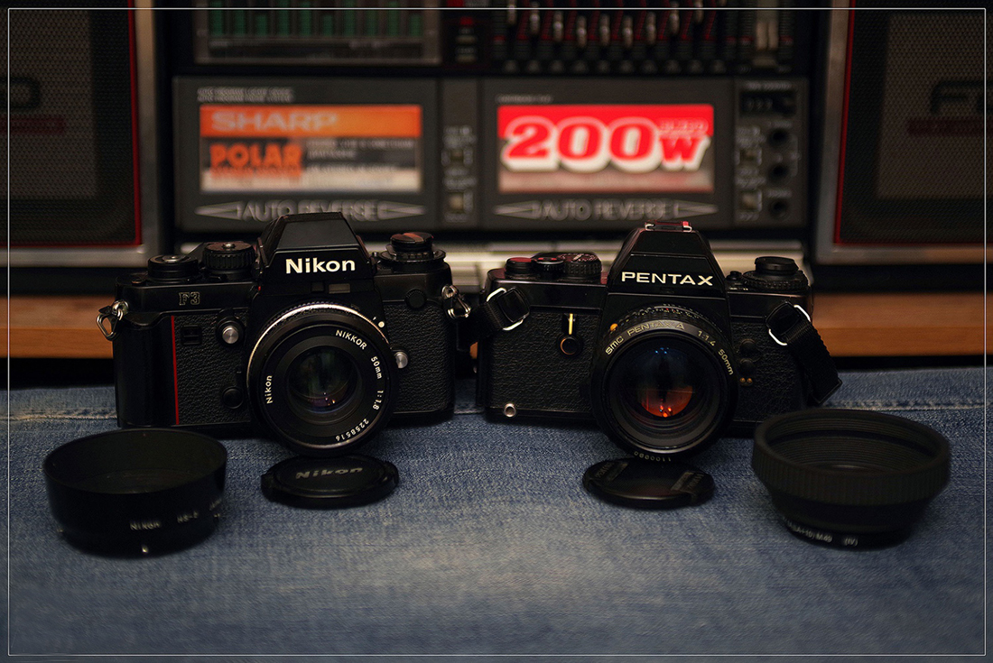

Ну а для пленки есть вот это.
Возможно.
Вероятнее всего, Вы правы. Вся эта послойная оснастка была кем-то содрана и переставлена, наверное, на какой-то другой аппарат.
Спасибо большое за полезную ссылку.

Очень красиво Вы снимаете на фоне аудиовкусняток. Вот, думаю, может быть и мне так запробовать поснимать. Тоже немного увлекался покупкой старой кассетной техники.
Классные фотоаппараты у Вас. Вот, подбивают Ваши фото на новую покупку. Может мне F2 купить?
Аудио ностальгия у меня отдельная тема. То что не мог себе позволить в сссрской юности, только бегал глазел в комиссионки, то могу сейчас. Правда первый кассетник я таки купил в 1988-м году у моряка загранщика, но так сложилось что его мне угробил младший сын с другом когда им было года по 4))) После этого стал искать замену. Сейчас кое что есть интересное, и если попадается то не прохожу мимо.
По поводу Nikon F2, а я его как раз продал и купил Nikon F3, мне важно чтоб в камере был приоритет диафрагмы, удобно и привычка.
