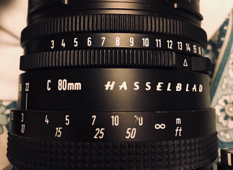

СообщениеДобавлено: 05 дек 2018, 21:40  Заголовок сообщения:
Петр Стуль писал(а):
А как понять, что объектив китовый? Я вижу только черный планар, для меня это значит, что он не С. Также затвор пронтор - это CF? И если да, с какого года их выпускали?
Про год не знаю точно, на 501С специфические объективы. Такие были только с китом, так что 94-97 примерно. Свой сфотографировал, прикладываю.
Серийник 75031ххх. Названия затвора уже нет на объективе.
Почитал в инете, объектив от keenosh CF. Отличительные признаки (согласно инфе с фото.ру): кнопка F на объективе, затвор Prontor и, кажется, резиновое кольцо. Более детально не смогу, потому что камера с объективом у ВН.
