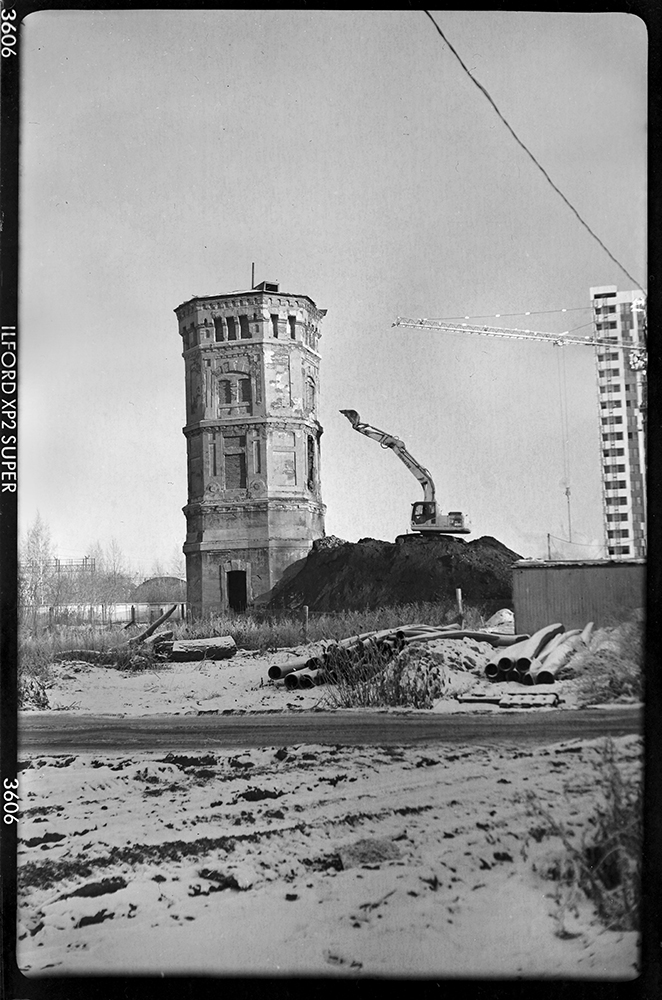

"Негатив сканируем/переснимаем/печатаем контактом" - допустимые технологии - кому как удобно.
Это может быть полем деятельности Кулибиных. При этом имеются и готовые решения.
Например, мой планшетный CanoSkan 9000F MarkII позволяет произвольно выделять зону сканирования в штатном режиме.
Главное: ДЕМОНСТРИРУЕМ КАДР 6Х9 ПОЛНЫМ КАДРОМ НЕ КАДРИРУЯ - извините за тавтологию.

Сносят, что-ли ????? :cry:
СообщениеДобавлено: 22 ноя 2022, 17:37  Заголовок сообщения:
Сообщения: 602
[/quote] Сносят, что-ли ????? :cry:[/quote]
Так точно.

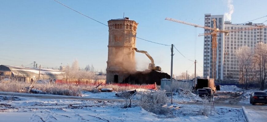

М-да, что тут сказать... Наверное ни культурной, ни исторической ценности не представляла, мешала построить дорогу к очередному человеческому муравейнику?
У меня сейчас патриотизм так и прет, б-дь...

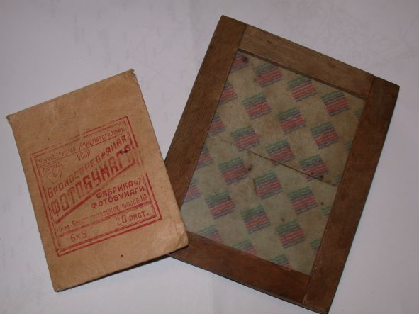

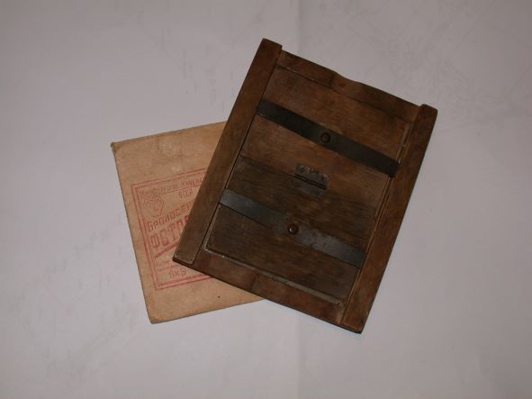

Коллеги, вобщих словах подскажите пожалуйста, как контактом печатать, какие хитрости?
Светить просто увеличителем без плёнки?
Стекло любое толстое?
Получается нарезать бумагу по размеру кадра? Или есть хитрость, как один и тот же кадр много раз на большом листе напечатать?

Контактом печатают так:
Берется специальная деревянная рамка с задником (задней крышкой).
В рамку укладывается негатив, а поверх негатива фотобумага, потом устанавливается задняя крышка и закрепляется. Далее рамку засвечивают, хоть как, хоть светом от неба, хоть от лампы.
Потом все разбирается и лист фотобумаги проявляется.
Все это описано в книжках, например:
Микулин 1) 20 уроков по фотографии или
2) 25 уроков фотографии.
Вот так давным-давно и я печатал, рамка у меня была 9х12 см.

Бумагу нарежьте немного больше, чем формат кадра.
При красном свете можете просто прижать стеклом (без рамки).
Потом экспонируйте белым светом. Хоть увеличителем, хоть фонариком - безразлично.

Нашел такую штуку в шкафу. Как раз для контактной печати 6 на 9, попробую...
1.jpg [ 19.45 КБ | Просмотров: 9128 ]
2.JPG [ 29.98 КБ | Просмотров: 9128 ]
