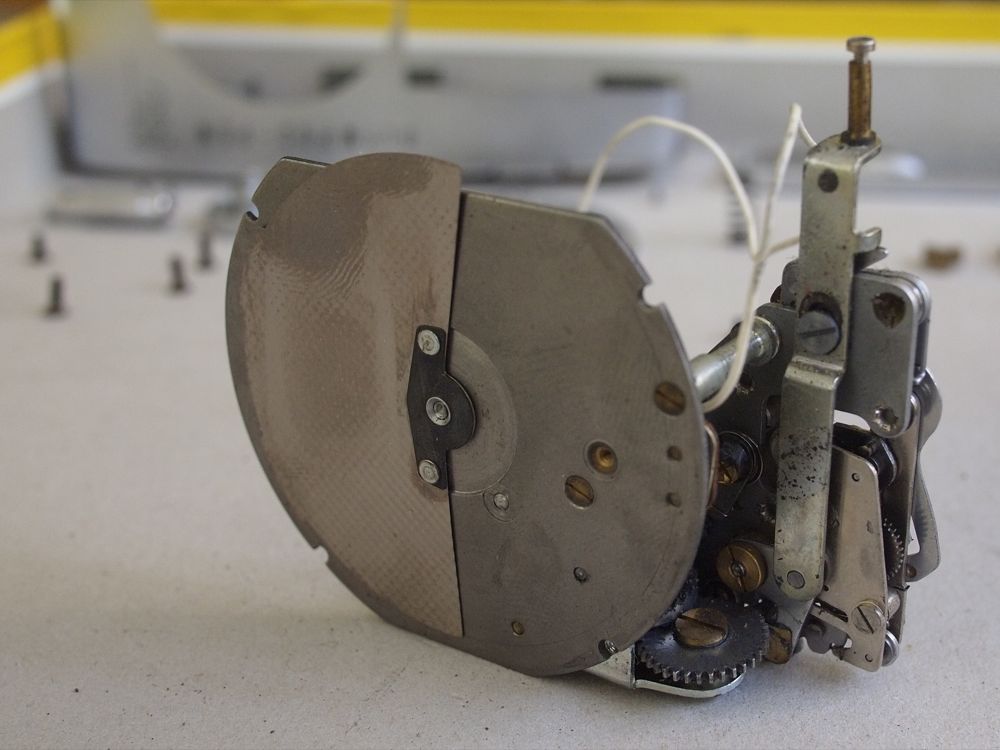

Сообщения: 5732
necster писал(а):
простой затвор
Я бы скопировал.
Были мысли с товарищами, в качестве эксперимента, соорудить затвор из двух "дисков"
с константным временем вращения после спуска затвора на 90° относительно своей оси.
Время экспонирования должно было выставляться путем изменения
щелевого зазора между дисками.
За основу был взят принцип затворов
Universal Mercury II
Robot
но проэкту, по некоторым причинам, не суждено было осуществиться.
Возможно вас это натолкнёт на идею
