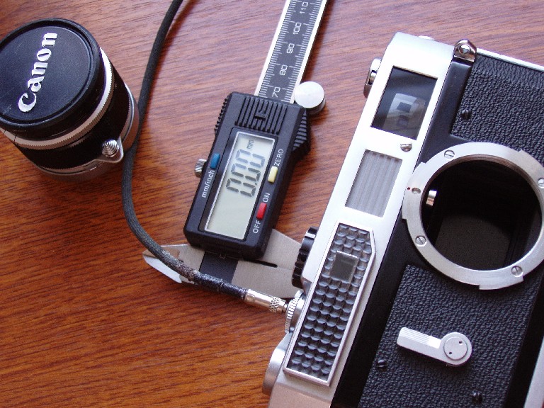

М39 Лейки у меня нет, а на Кэнон-7
только что замерял - 29 мм
( от посадочной плоскости объектива
до пр.столика)
минус толщина пленки 0,14 мм
В остатке точно в граммах- 28,86 ( +-0,01)

Сомнения могут быть не в точности
прибора ( новый поверенный цифровой штангенциркуль
с ценой деления-0,01 мм), а в правильности методики измерения.
ДОКЛАДЫВАЮ! :)
Я мерял в нескольих точках по периметру глубиномером
штангенциркуля перпендикулярно ,опираясь на кольцо.
Разница в показаниях -0,01-0,02.
Как видите на фото- старый тросик с фиксатором держит шторку
открытой на В.
Затем я положил шлифованную стальную пластину
толщиной 3 мм поперек кольца и опять проверил расстояние
до прижимного столика. 3 мм толщины пластины учел в результате.
В идеале мерять надо приспособлением с индикатором,
зажатом в шлифованном бруске,лежащем на опорном кольце.
Но его не было. Заберу у приятеля,
перемеряю и сообщу результат!
Не думаю что будет разница более 0,01-0,02 мм ! :)
