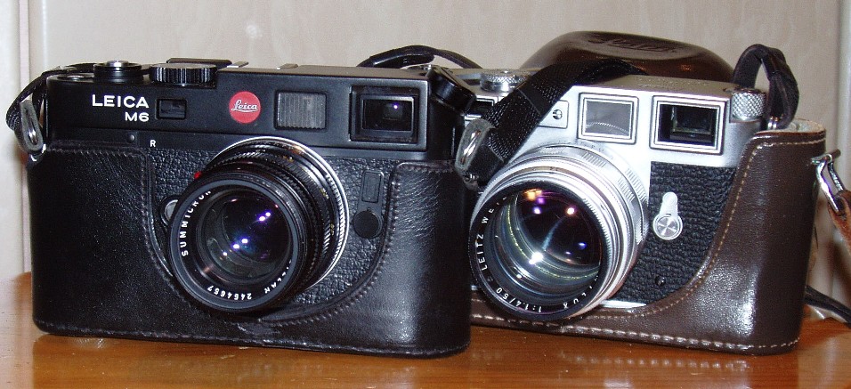

СообщениеДобавлено: 16 мар 2009, 17:46  Заголовок сообщения: чехол на Лейку на каждый день
Сообщения: 7781
ostapchuk!
Мне лень было искать или выписывать из-за
бугра чехол.Я решил- подвернется,возьму, а
ПОКА соорудил вот что:
http://rangefinder.ru/glr/showphoto.php/photo/11635
http://rangefinder.ru/glr/showphoto.php/photo/11636
СообщениеДобавлено: 16 мар 2009, 17:49  Заголовок сообщения: чехол
Сообщения: 7781
вдогонку-
это,конечно самопал,но очень практичный и неброский.
Луиджи отдыхает... :lol:
СообщениеДобавлено: 16 мар 2009, 23:13  Заголовок сообщения: чехол
Сообщения: 1116
Peter, Вы бы описали, хотя бы вкратце, как сотворить такое. Думаю, не только мне одному, криворукому, это будет интересно.

СообщениеДобавлено: 17 мар 2009, 06:13  Заголовок сообщения: (no subject)
Сообщения: 7781
Khalim и ostapchuk !
Подробно рассказываю:
-Никаких выкроек не надо.Приклеивается только 1 новая деталь-
это язычок под кнопку у съемного верха. ( 2 на фото)
http://rangefinder.ru/glr/showphoto.php/photo/11647
У меня валялся лишний пустой чехол от Зоркого -6.( или 5-го ..)
И тут до меня дошло что корпуса М Лейки и Зоркого 6 практически
одинаковые по габаритам. Гайку старую выдрал, новую воткнул.
Внутри подклеил ткань на нижнюю картонку.
Заклеил изнутри метелл кнопки.Подрезал кожу в местах крепления ремня
на камеру ( см.фото) Все торцевые поверхности кожи зачернил перманентным
черным несмываевым маркером.
Съемный верх делается так:
1.Срезаете аккуратно штампованный "стакан" от объектива Зоркого
( маловат будет).Отрезаете "верх" от "низа" около кнопи на "низе"
Вокруг кнопки аккуратно острым ножем срезаете лишнюю кожу.
Кнопка остается и будет работать
2.На барахолке ( у вас Вернисаж )нашел съемный "верх" от какого-то Зенита с
пластмассовым "стаканом" под объектив.Верх и низ стакана обрезаете
по размер передней стенки футляра.
3..Вырезаете в точно и аккуратно острым ножом отверстие под "стакан"
4..Вклеиваете изнутри стакан ( 2 см на фото) на клей Момент-88.
Поверхности обезжирить и зачистить.После просужки промазал шов снаружи и
загладил ( только пальцем!).Лишний силикон тут-же удалить с поверхностей!
Сушка- 12 часов.
Черный силикон из тюбика ( авто прокладка Gasket maker )
Маленькие тюбики делают в Польше.Годится также для заклейки
дырок в мехах камер или шторках( !!) .
После высыхания-как эластичная резина
5.Красятся обе половинки после склейки и просушки
черной ( или любого цвета по желанию ) аэрозолью
для авто в 2 слоя с промежуточной просушкой.
Все поверхности перед покраской протереть ацетоном или
растворителем 647.Старая краска будет смываться- не обращайте внимания-
закрасится.
6.Желательно после всех этих процедур съемный верх изнутри оклеить тонкой
мягкой тканью. ( Что сейчас и делаю)
Итак- чистые трудозатраты не считая времени на проосушку слоев краски и клея- на часа 1,5-2 ( мне так в кайф.. :) )
Денежные затраты 1 чехол от Зоркого и 1 от Зенита...Ну рублей 100-200 за оба.
Перманениный маркер15-30 р. + баллончик аэрозоли ( 100-120 )+ тюбик силикона
итого:
максимум 400-450 руб. + руки приложить
Пробуйте,если не лень...
:) Удачи [/img]

СообщениеДобавлено: 18 мар 2009, 04:21  Заголовок сообщения: чехол для М-Лейки
Сообщения: 7781
http://rangefinder.ru/glr/showphoto.php/photo/11661
Кстати можно сюда и М-Лейку легко воткнуть... :)
