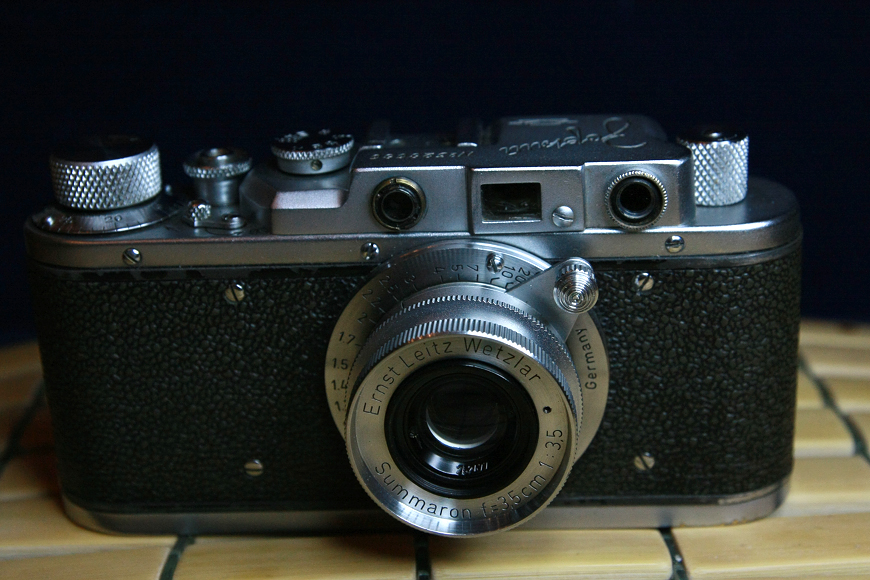

Не получив ответа на свое это сообщение, рискнула и заказала сей объективчег с Кеха в состоянии BGN. Вот, спустя три недели, пришел родимый в идеальном состоянии, превзошел по виду все мои ожидания. Привыкла видеть наши И-22, 50 в "хорошем состоянии" с тугим ходом кольца диафрагмы, со старой смазкой или в грязном масле и с блеклыми стеклами. А этот внешне как только что из магазина. Выложу картинку с него в галерею :))
Встал в аппарат Зоркий без проблем как родненький, жду-не-дождусь результата от тестовой пленки. На rangefinderforum объективчег сей хвалят, хотя говорят зависит от экземпляра.

Это наверняка тип присоединения фильтра (резьба на 39 или надевающийся с диаметром 36). Картинки подтверждают.
Теоретически может быть недолёт на коротких дистанциях из=за разности стандартов дальомеров. Но на 3,5/35 можете и не заметить.
