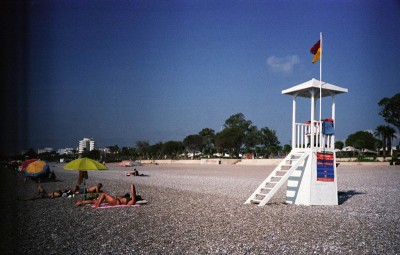

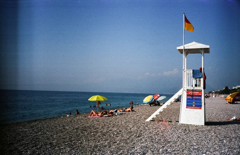

Взял Лейку в отпуск поснимал на коротких выдержках и расстроился. На всех снимках которые сняты на 1/500;1/1000 есть темная полоса по левому краю кадра. :-? Камера у меня уже 3-й год и раньше я короткими выдержками не пользовался. Теперь уснуть спокойно не могу, мучают меня два вопроса:
Где и у кого лечить?
Сколько это стоит?
Снимки прилагаю.

От 200 до 400$ плюс доставка туда-сюда.
Если в Москве, зайдите в Лейку на Ленинский и спросите у Тимура, готовы ли они, наконец, делать такое.

Что-то в копеечку обойдется такой сервис... Я бы решил проблему собственными силами, ну или с помощью ЧКД с руками. Там вроде просто пружину в первой шторке подтянуть надо. Есть инструкция, правда для М2 как это можно сделать: https://www.youtube.com/watch?v=WbQAWwRsM88 ничего сложного нет.

За этим поедут выдержки. Вы думаете, там пружина ослабла? На М6? Нет, загустела смазка и все стало ходить не так ,как нужно. Тянул я на М2, а потом ДАГу отправил.

Это смотря как подтянуть. Выдержки поползут, если первая шторка будет быстрее второй.
Я уже скидывал как-то ссылку, где Gus пишет про "shutter capping"
https://www.photo.net/discuss/threads/s ... 00.364828/
Обратите внимание на эту фразу "Congealed lube would be the diagnosis if the speeds were inconsistent "
А потом "this may simply be that the first curtain barrel spring fatigued slightly."

В вашем случае неравномерное экспонирование может быть видно и глазами.
Учитывая то, что у Вас наверняка нет ни опыта и ни инструмента попробуйте поступить так.
Снимите объектив, поверните камеру объективом к себе, переверните "вверх ногами", осветите настольной лампой лист белой бумаги, но так, чтобы освещен был только сам лист, а свет во внутрь камеры не попадал и нужно "пощелкать" на всех выдержках, глядя через камеру.
Увидите темную или "размазанную" правую часть кадрового окна.
Попробуйте на один оборот подтянуть пружину первой шторы, пока не увидите равномерно освещенный кадр, дальше соориенируетесь что делать или отправлять на профилактику, или получится самому как то отрегулировать.
Книги по ремонту рекомендуют использовать для подобых регулировок фотобумагу, с экспонированием и последующей проявкой, далее регулировкой по результатам, только вряд ли это Вы будете это делать.
На Вашей камере есть же крышка сзади, откроете её.
