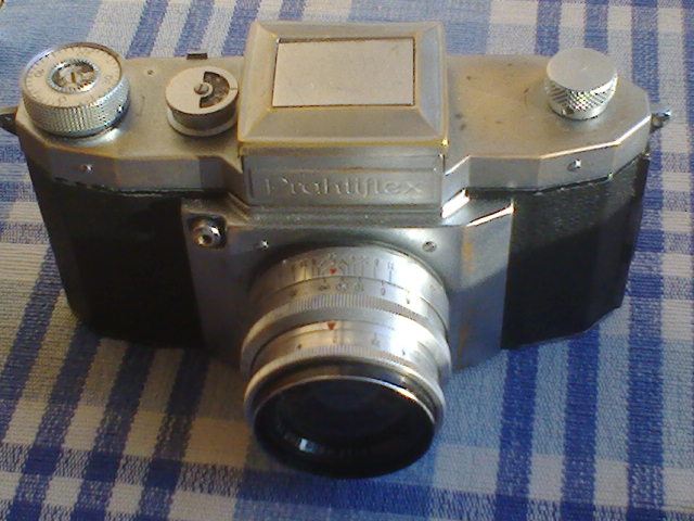

Поделюсь своим опытом чистки раритетных стёкол. Попался мне год назад Praktiflex с клином затвора и с CZJ Biotar 1:2 f=5.8cm 1948 года с залитой маслом диафрагмой и масляным туманом на внутреннем линзоблоке. Снял только задний линзоблок, а диафрагму, с передним блоком, купать в ванне из бензина не стал, тем паче вынимать его из оправы. Поскольку читал, что старые объективы подвергались индивидуальной юстировке при сборке, и нарушать первоначальное положение линз не есть хорошо. Из косметической ватной палочки сделал "вертолёт", сняв вату, разрезав на 1см стержень вдоль пополам, отогнув лепестки под 90гр в разные стороны, и намотав на них немного ваты. Процесс очистки представлял собой окунание "вертолёта" в "Галошу", за раскрытые лепестки диафрагмы заводились ватные лопасти, диафрагма закрывалась и аккуратным вращением лопастей смывалось масло. За 15-20 приёмов лепестки сияли стальным матом. При открытой диафрагме легко было очистить внутренний линзоблок от масляного тумана. Отснята камерой плёнка, результат удовлетворительный. https://vk.com/id321758410

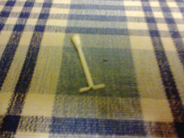

Неправильно сформулировал понятие. Прошу прощения. Не лепестки диафрагмы загнул, а лопасти стержня ватной палочки, разрезанной вдоль оси на две половинки. Вроде несущего винта вертолёта получилась конструкция, только с двумя лепестками-лопастями. На них-то и намотал немного ваты, чтобы получилась швабра-вертолёт.
