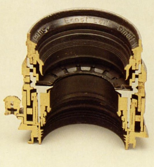

Кстати о Суммарите ..
А никому не попадалась разборка именно
этого Суммарита??
( г-н Квазит,ау !!!)

QUAsit писал(а):
судя по книшко `Leica M2 service` они (нетубусные полтосы) все собраны одинаково
т.е. по идее весь опт.блок должен выкручиваться
из геликоида...
Однако в этом Суммарите
выкручивается только передний блок 3 ,даже если отпустить три
фикс.винта 1 .....
А дальше ???

СообщениеДобавлено: 17 окт 2009, 18:33  Заголовок сообщения: (no subject)
..прочитали,рассмотрели,подумали,пощупали-
НЕ-е-е ,НЕ одинаково! :)
-просто так весь оптический блок Суммарита, как ,например
Суммилюкса ,не вывинтишь...
Я поэтому этот вопрос всем и задаю:
" КТО реально разбирал Суммарит 1,5/50 ???"
Спасибо за советы!
