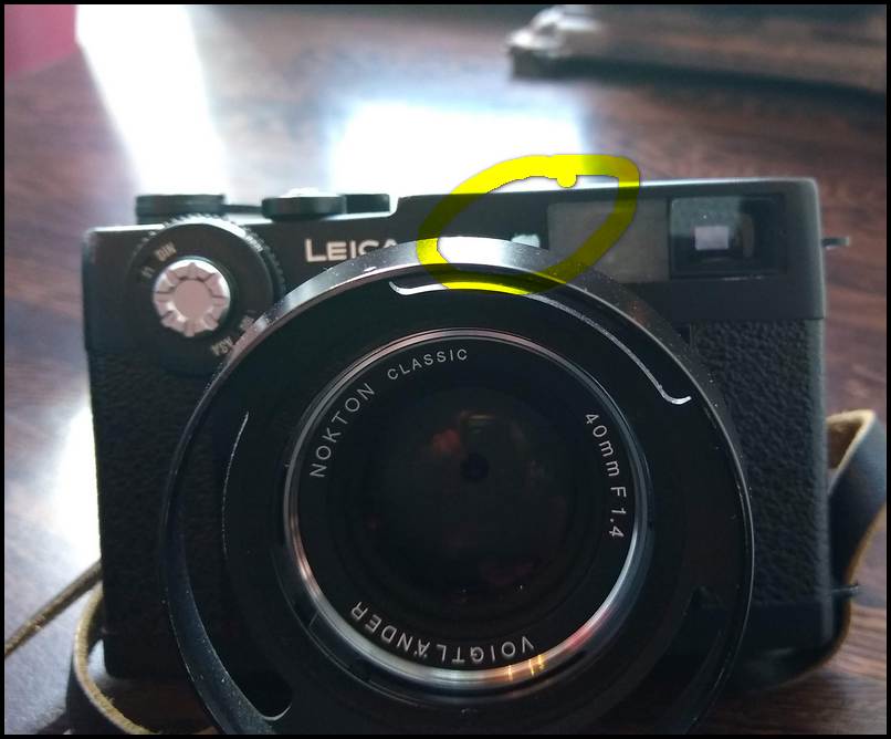

Добавлю такую штуку. С началом эксплуатации Ноктона 40/1,4 заметил, что затруднилась наводка на резкость, хоть я и не часто это делаю. Думал, хана призме. Ан нет, виной всему бленда. Перекрывает часть окошка. Не ожидал.
Так это давно известная "болячка". Я на своем протачивал надфилем окно в бленде, оставив только тончайший перешеек. Потом чернил оголившийся металл.
На блендах объективов меньшего диаметра такой проблемы практически нет.

Сообщения: 8311
PannnnOptikum писал(а):
... Я на своем протачивал надфилем окно в бленде, оставив только тончайший перешеек. Потом чернил оголившийся металл....
Подпиливать, чернить, - это для меня экстрим, буду резинку ставить.
