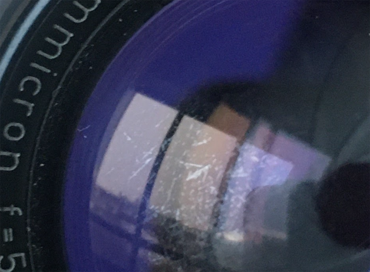

Предлагают приобрести такой LTM summicron collapsible 50/2, выглядит очень хорошо на фото, но заметил небольшие следы на просветлении, будет ли эффект от них в потери разрешения и контраста?
Снимок экрана 2022-11-19 в 12.51.12.png [ 1.22 МБ | Просмотров: 7720 ]

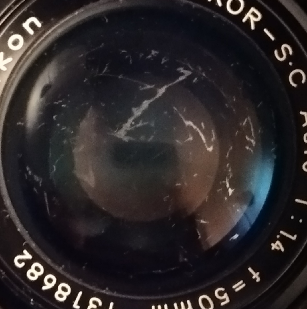

Unclesergephotos_LeicaCL_Canon_50mm.jpg [ 203.63 КБ | Просмотров: 7584 ]
И бленда сильно не спасёт. С Юпитера-8 карточки лучше будут.
