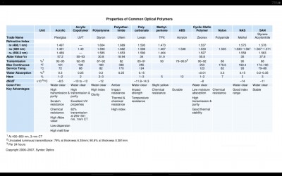

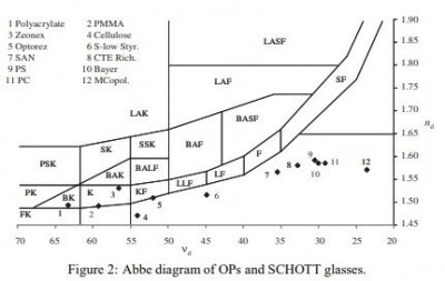

Интересен материал обсуждения этой темы среди любителей астрономии
https://www.astro-talks.ru/forum/viewtopic.php?t=27
Особый интерес представляют место 12 наиболее распространенных оптических пластиков в диаграмме Аббе.
OP.jpg [ 23.18 КБ | Просмотров: 2371 ]

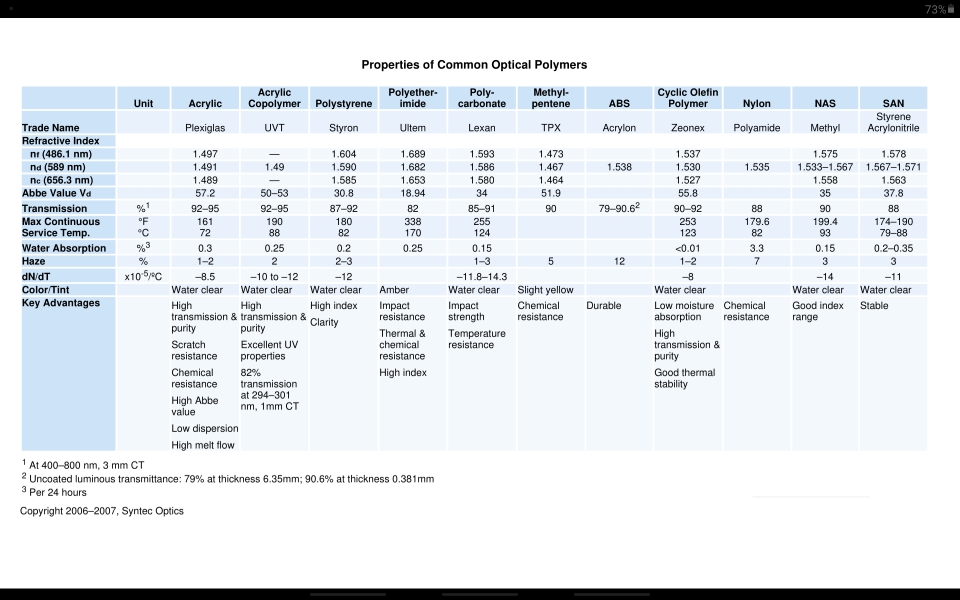

Одна из главных проблем пластиковой оптики - это отсутствие бесцветного оптического пластика с высоким показателем преломления.
Имеющийся в таблице ассортимента доступных оптических плестиков - единственный с высоким индексом имеет выраженный янтарный цвет.
Resizer_17264892009161.jpeg [ 190.11 КБ | Просмотров: 2337 ]
