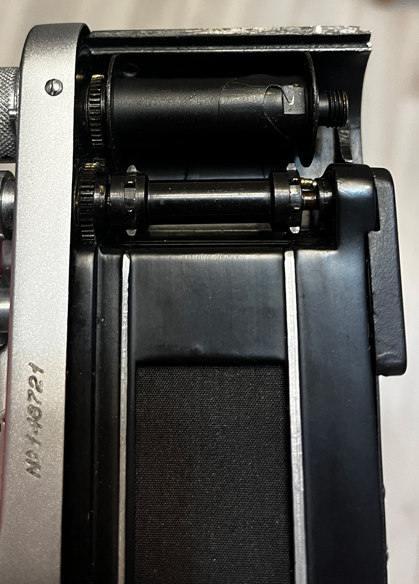

Про "нерегулируемость" мне мой мастер сообщил, может что-то он перепутал. Прилагаю фото внутренностей ФЭДа. Может вам оно о чем-то скажет.

Да уж, если это не обман зрения, то зубья не только не дадут поднять перфорацию выше кадрового окна, но и допустят опустить перфорацию в зону изображения, если катушки позволят. Хотя виден небольшой зазор вверху между барабаном и шестерней, возможно в этом причина. Если барабан встанет вплотную с шестерней, то пленка может выровниться по отношению к кадровому окну.
По ГОСТ расстояние между внутренними краями отверстий перфорации с учетом допусков 25.1-25.7 мм, высота перфораций 2.8 мм, размер от краев пленки 2.0 +/- 0.15 мм.
У меня нет ФЭД-2, вернее был, но подарил. Ни разу не снимал и не разбирал, потому не обратил внимания. Посмотрел в сети, нашел два ото, все камеры, кроме куркового варианта, с таким расположением барабана. Тут нужно мнение Юрия и владельцев.
Вот как выглядит Зоркий-6 изнутри, зубья барабана симметричны относительно кадрового окна.

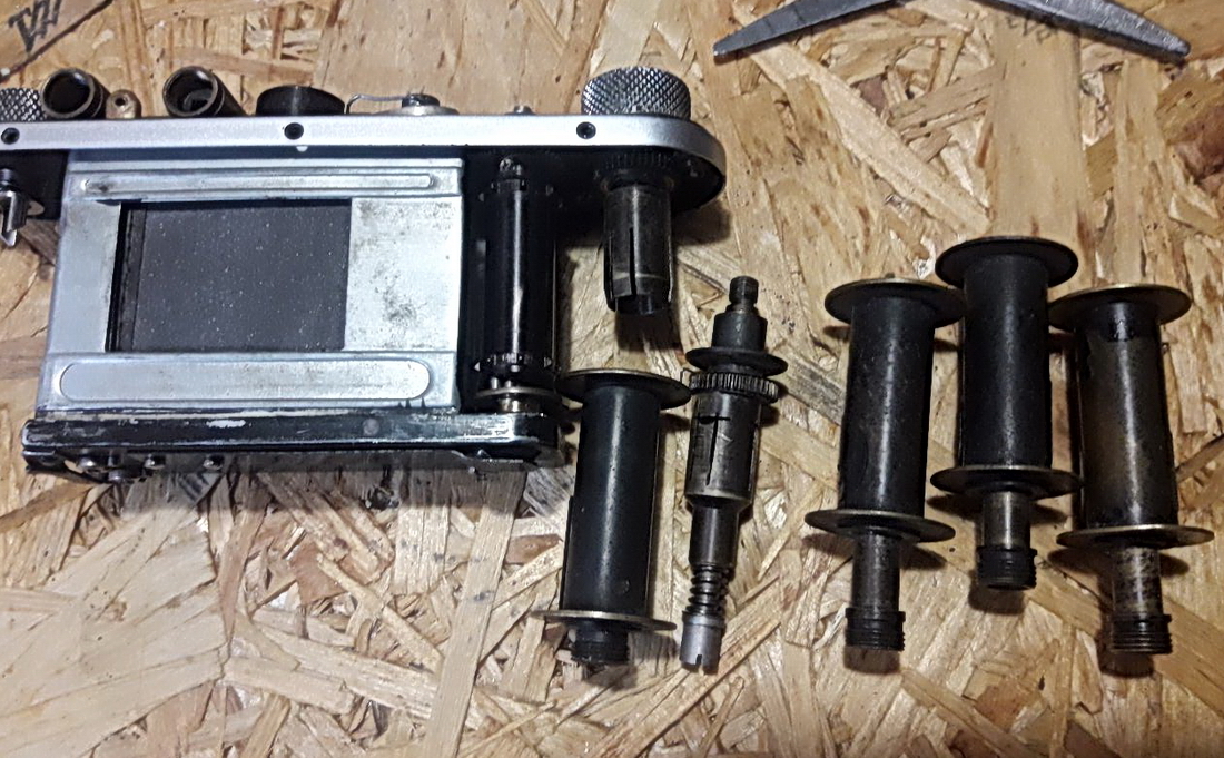

На данный момент что-то захотелось родненького ФЭДа 1. Ковыряю сейчас неспеша ФЭД №318663 от 6.Х.52г (выцарапано на стальном жестяном затворе, не медь и не литье там, и решил напоследок еще в своих ремонтных камерах тоже делать отметку всередине)))
Обращу тщательное внимание на перекос и на нем.
И сразу вопрос знатокам!
Замена шторок на ткань мембранную прошла успешно (уже неделю - две как шторки обвисают, выдержки бьют на глаз отлично (из-за меньшей толщины ткани пришлось подложить кусочек ее же на приемный барабан - таким образом увеличить диаметр приемного барабана, можно было дать еще виток вокруг барабана, не неохота было переклеивать все - следующим в работе по такому принципу будет ФЭД-С с 1/1000 - на Зорком 4 это прошло успешно, пора и "командирский" ввести в строй)), проба заменить тесемки той-же тканью успехом не увенчалась.
Возник вопрос о возможности замены приемного узла на короткий узел от ФЭД2. под катушку с выпадающим сердечником - эти катушки в эксплуатации должны быть удобнее, я так думаю.
так вот вопрос - откуда эти приемные катушки с выпадающим сердечником, они ни на какую камеру не подходят, кроме ФЭД2, но в ФЭД 2 они такие не нужны по определению из-за сьемной задней крышки.
На снимке установленный короткий узел приемный с ФЭД2 и снятый родной обычный приемный узел с родной катушкой и катушки с выпадающими сердечниками.
Да, если кому-то важно - в данном номере ФЭДа (послевоенный) рама затвора уже не медная, а стальная жэсть.
photo_2023-12-29_12-56-46.jpg [ 694.87 КБ | Просмотров: 12434 ]
