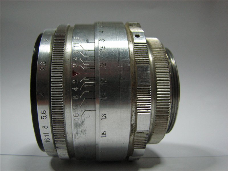

1. Гелиос-44, 2/58, резьба М39.
Насколько я понимаю, он к зеркальным аппаратам под 39-ю резьбу, типа Зенит 3м, и использование его с дальномерными системами невозможно. Поправьте, если я чего не так понимаю. И как вообще это стекло, что собой представляет.

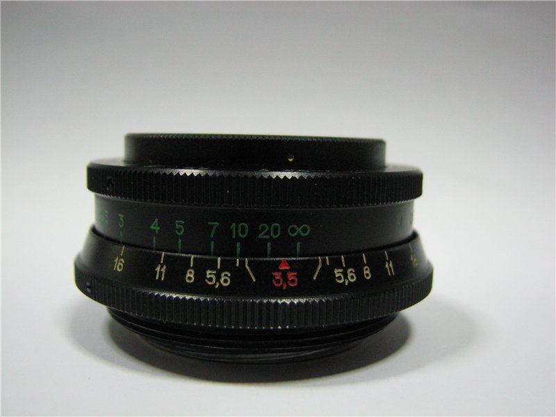

2. Индустар-50, 3,5/50, резьба М39
Вот тут тоже я так понял, что стекло к зеркалкам, и использовать с дальномерками будет проблематично... Тогда вопрос, как этот объектив будет по сравнению со следующим
3. Индустар-50-2, 3,5/50, М42
Ну, это уже 100% под зеркало, но все же интерестно, как он по сравнению с предыдущим индустарем?

1 - для Зенит м39, т.е. для зеркала
2 - тоже, что и п. 1
3 - для зеркальных камер с резьбой м42
с дальномерками они не будут работать

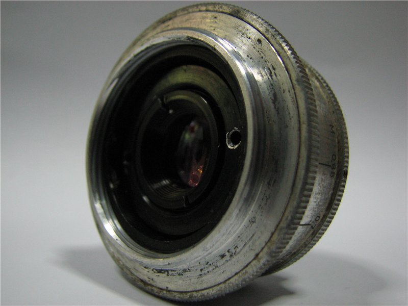

Спасибо за помощь, еще вопрос назрел: ФЭД-2 комплектовались тубусным (если я правильно понимаю - это те объективы, корпус которых уходит внутрь аппарата, правильно?) объективом. Так вот, на аппараты каких типов этот объектив можно установить?
Это текст, который я добавил к размещаемым мною сообщениям. Длина его ограничена 255 символами. :-)
СообщениеДобавлено: 07 июн 2010, 13:12  Заголовок сообщения: (no subject)
Сообщения: 16579
Если с ФЭД 2, именно, объектив.То на все дальномерки.
Но опять же проверить бы его на соответствие стандартным параметрам.
Я уже все объективы "смотрю". Сегодня на Зорком 1 попался И22 с нижней частью от ФЭД 1. А на матовом стекле резкость только по центру, сборная солянка. ТРИ!!! серийных номера на объективе.
СообщениеДобавлено: 07 июн 2010, 13:14  Заголовок сообщения: (no subject)
Зарегистрирован: 20 дек 2009, 21:47
Сообщения: 87
Откуда: Rivne-city
То есть как вообще на все?
И на Зоркий 4, 6, и на Фэд-3 тоже?
СообщениеДобавлено: 07 июн 2010, 13:19  Заголовок сообщения: ...ФЭД-2...
Зарегистрирован: 02 май 2010, 21:27
Сообщения: 694
Откуда: С.-Петербург
Фэд-2 выпускались долго и в различных модификациях. Ранние шли с тубусным Фед 3,5/50 (он же Индустар-10). Потом стали комплектоваться Индустар-26.
По поводу тубусных ФЭД было развёрнутое обсуждение, там имеются ответы на Ваш вопрос
http://rangefinder.ru/club/viewtopic.ph ... sc&start=0
если в двух словах - на дальномерные с М39. Возможна некорректная работа дальномера.
