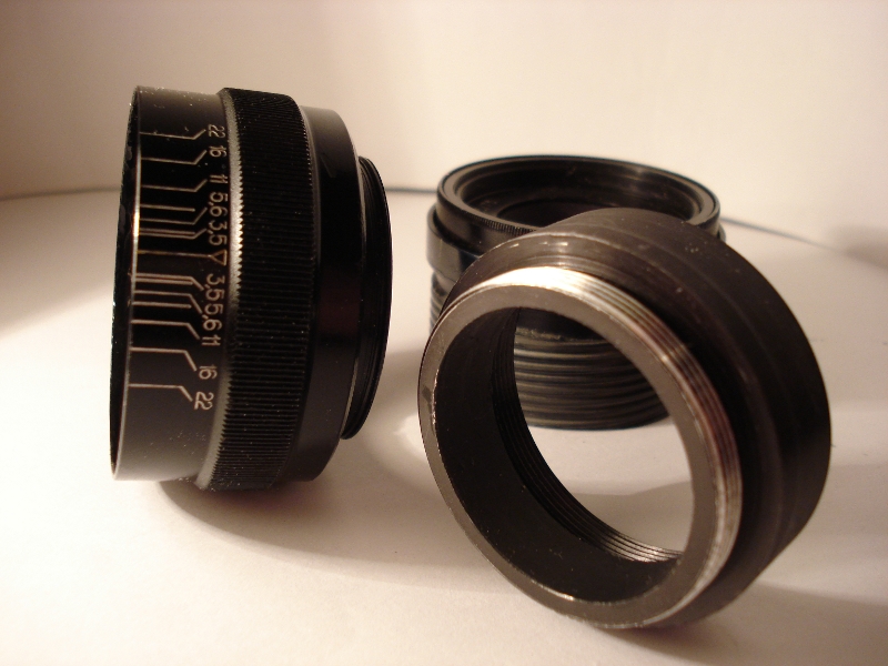

Вот такой Индустар 58М:
Никаких опознавательных знаков не нанесено, ни завода, ни номера.
Крепление - резьба М42, почему-то только 2 витка.
Рабочий отрезок много больше 45,5, предыдущий хозяин, дабы использовать объектив на малом формате, установил переходник, изготовленный по принципу кольца для макросъемки. Переходник изготовлен неточно,объектив бесконечности не достигает.

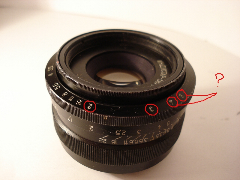

Линзы просветленные, девятилепестковая диафрагма от 3,5 до 16, на шкале глубины резкости зачем-то нанесено еще и значение 22. По конструктиву - обычный И-50-2. Есть резьба под светофильтр.
Что значат цифры 2, 3, 4, 5 на шкале диафрагм(на первом фото отмечены красным)?
На нижнем фото слева корпус со шкалой глубины резкости, справа - самодельный (?) переходник.
Ваши мнения?

СообщениеДобавлено: 20 апр 2010, 00:19  Заголовок сообщения: (no subject)
Сообщения: 5257
Самопал :D
СообщениеДобавлено: 20 апр 2010, 00:32  Заголовок сообщения: (no subject)
Зарегистрирован: 18 июн 2009, 21:33
Сообщения: 174
Откуда: Минск
Самопал-то самопалом, но передок откуда? Не было Индустаров 58М, не ручная работа там.
Когда я хочу выставить на своем ФЭД 5В режим (солнце, вечер и тд) как это сделать?
СообщениеДобавлено: 20 апр 2010, 00:37  Заголовок сообщения: (no subject)
Сообщения: 5257
Один из возможных ответов: поскольку там шкалы перевёрнуты (не к камере, а к объективу), это, скорее всего, заготовки от оправ кинообъективов. И потом, что значит, не ручная работа? Ну, конечно, не напильником пилили. Но на любом приличном предприятии был и гравировальный станок, и координатно-расточной. А уж если это делали на ЛОМО, ЛЕНКИНАПЕ, КМЗ и т.д.... :wink:

И что значат цифры 2, 3, 4, 5?

СообщениеДобавлено: 22 апр 2010, 00:20  Заголовок сообщения: (no subject)
Зарегистрирован: 05 фев 2009, 18:23
Сообщения: 511
Откуда: Украина.Донбасс.Горловка.
С такой светосилой киношные обьективы не бывают.

СообщениеДобавлено: 22 апр 2010, 01:07  Заголовок сообщения: (no subject)
Сообщения: 5257
Разве я сказал, что ЭТО - киношный объектив? :shock:
Я сказал про оправу... А 75-мм объективы были.
Кстати, коллега, Вы знаете ВСЕ киношные объективы? :wink:
Например, что Вы знаете про объектив И-51Д? Про кинотессары? Про оптику на 70-мм плёнку?
