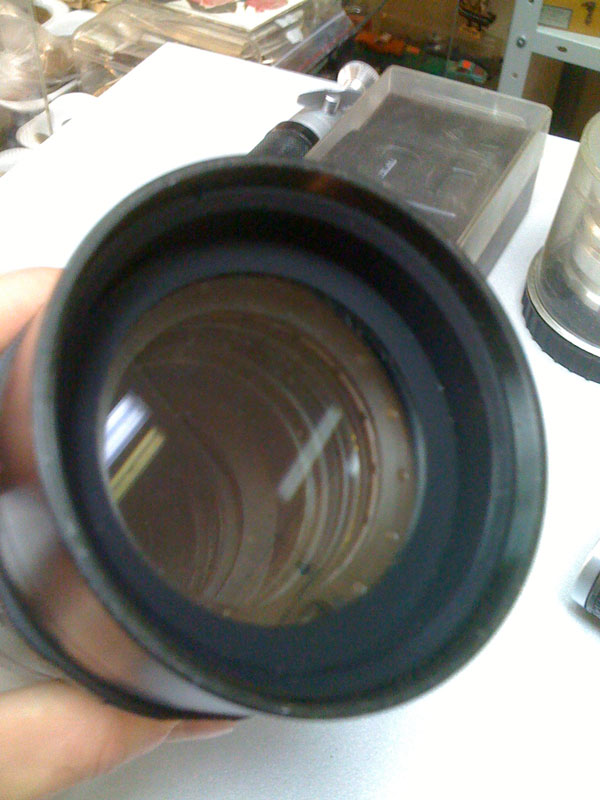

Что это за зверь такой? В интернете не нашел информации...

На вид,та еще зверюга.

Случайно не вариообъектив? Кстати, стоит дорого - больше 400$.

сделаю 2 тупых предположения: есль чо - сильно не бейте
- киносъемочный? но вроде как темноват
- очень походит на подделку, ну вы знаете, типа вот этого
таки дела...

а под что он М42 или байонет? Или ещё что?

Jameson ваши предположения вовсе не тупы, но у у киносъемочных объективов диафрагма изменяется плавно - т.е. бесступенчато, это первое, и по -моему вы правы, это "китайский" объектив, это второе.

На М42 он.

на проэкционный похож

А зачем проекционному диафрагма?

1.Зенитар с фокусом 200 мм был, но с дыркой 2,8, а не 4,5, и выпускался он НЕ Красногорском. Это не телевик, а дубль-гаусс с очень тяжёлыми склейками. Его назначение мне не известно, но я видел и стёкла, и оптическую схему.
2.ОКС с фокусом 200 имел дырку 3 значит. По крайней мере, ОКС-1-200-1.
3. По конструктиву и гравировке это никакой не Китай, а самопал.
4. Уточнить конструктив можно по бликам... Судя по дырке, это какой-нибудь триплет али индустар...

Предполагаю. Что это самопал изготовленный из проекционника. Скорее всего он кроет только полкадра. Диафрагму поставили после первой линзы.

При таком ФР кадр он покроет, но я таких проекционников не знаю, разве что от эпидиаскопа...
