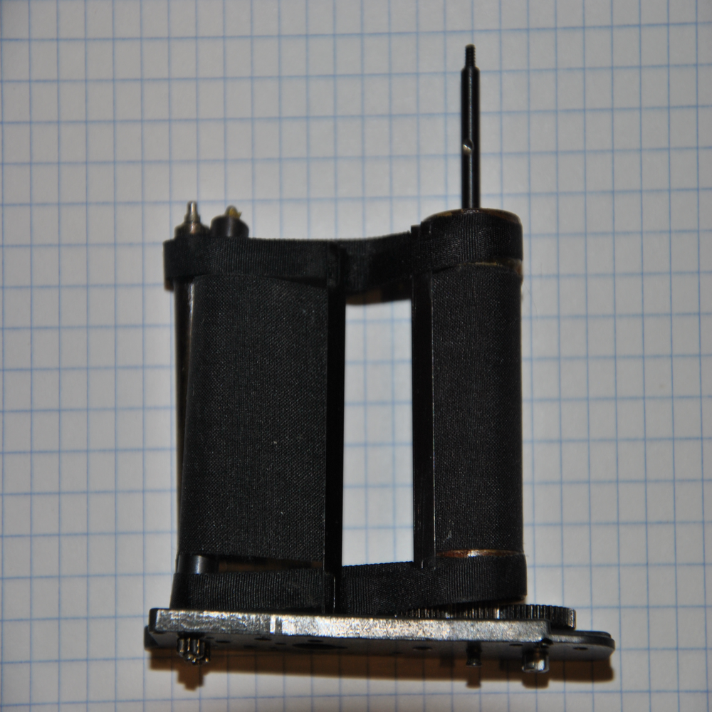

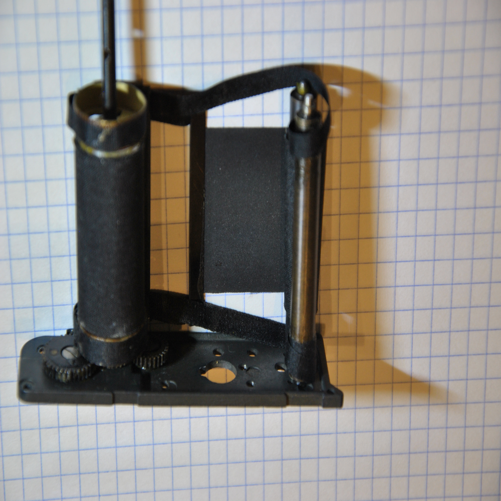

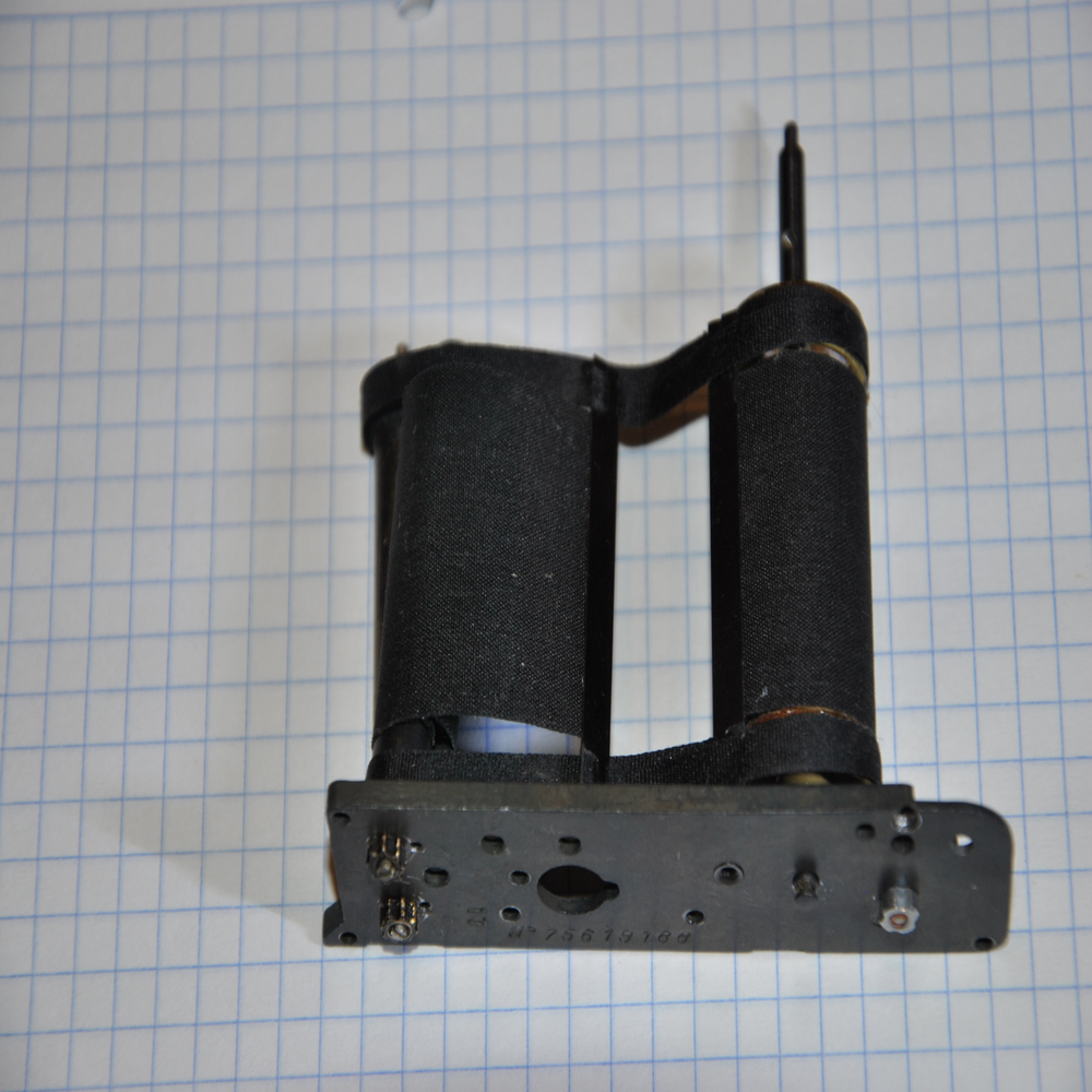

Доброго времени суток.
Уважаемые форумчане, подскажите порядок сборки затвора зенит Е. Если возможно по пунктам описать порядок действий привидения затвора в состояние, когда его можно вставлять в корпус.
Мой затвор на фото.
Что уже сделал:
1.Переклеил шторку гильзы т.к. нужно было добраться до пружины и смазать её(по длине окружности гильзы шторка была высохшая, но я ее всё равно приклеил обратно т.к. дальше участок в хорошем состоянии, место приклейки кажется надежным).
2.Переклеил тесемки барабана по засечкам.
3.Переклеил тесемки гильзы, все на БФ-6.
4. барабан промыл и смазал циатим 201, тоже сделал с гильзами.
Что имею:
1.Гильзы болтаются, шторки и тесемки тоже. Вставлять затвор в таком корпус нельзя.
Что уже пробовал делать:
1.Устранял болтание гильз закручиванием до упора фигурных гаек. Но когда их докручиваешь до конца нельзя натянуть штоки. Не совсем понимаю механику хоть малой натяжки.
2.Ловил положение левой борки чтобы она уходила за край кадрового окна при условии что тесемки большого барабана раскручены полностью..
3. Переклеивал тесемки гильзы т.к. борки стояли криво. При этом всё время кажется что я перетягивал пружины.
P.S. застрял на это узле
DSC_4650.png [ 1.16 МБ | Просмотров: 2517 ]
DSC_4649.png [ 1.12 МБ | Просмотров: 2517 ]
DSC_4648.png [ 1.17 МБ | Просмотров: 2517 ]
Смотрите инструкцию по ремонту пункт 6.8 http://www.zenitcamera.com/mans/zenit-e ... epair.html
совместно с каталогом деталей http://www.zenitcamera.com/mans/zenit-e ... talog.html
Успехов!
