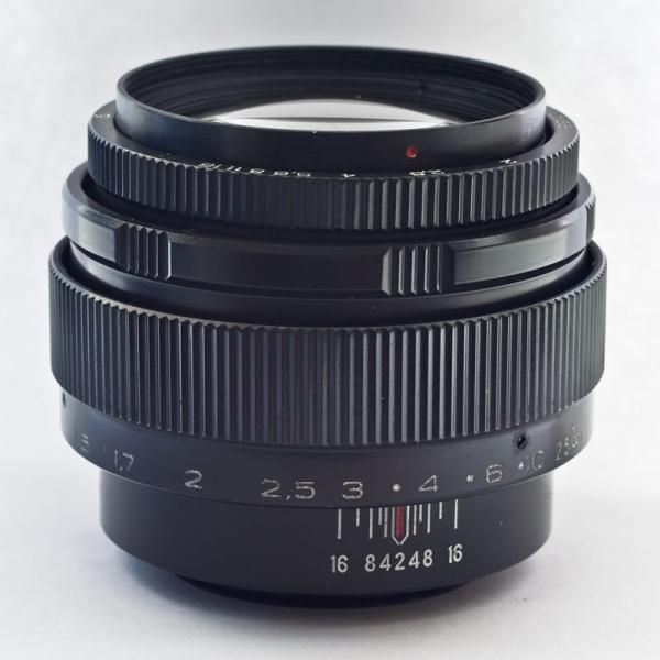

Давеча попался мне в руки очень занятный экземпляр зеркального Ю-9. Объектив 1957г. выпуска, производство - КМЗ - имеет одну интересную особенность, которой я не встречал ни у одного из нескольких десятков Ю-9, которые мне попадались. Эта особенность - утапливаемое кольцо предустановки диафрагмы, я один раз видел такое у 75мм Биотара, но у наших объективов не встречал.
Выглядит все следующим образом:
внутри геликоида имеется пружина - см изображения. К сожалению, предустановка по такому принципу не работает, видимо, был сломан штырек, которые останавливает движение диафрагмы. Тем не менее, очень интересно, встречал ли кто-то такую версию объектива и может, можно восстановить механизм предустановки.

Встречал такое то ли на гелиосе 44, то ли на биотаре, надо дома посмотреть, может лежит еще где.
СообщениеДобавлено: 02 янв 2012, 08:24  Заголовок сообщения:
Сообщения: 2147
Насчет дальномерных - не знаю, а вот на м42 у советских есть такое точно у Юпитера-37А и Волны-9. А у черных Ю-9 что у Красногорского, что у Лыткаринского предустановка диафрагмы есть, но кольцо не утапливаемое, у Гелиоса-40 под м39 тоже такое - неутапливаемое.
А Вам попадались черные красногорские Юпитеры? Честно говоря, я немного удивлен...
то ли на биотаре,
на биотаре вот я тоже встречал... мне интересно, как бы этот механизм починить...
Надо сообразить, что же отсутствует? :)
Да, видимо ошибаюсь - оба Лыткаринские, разного дизайна:

Если я правильно понял, то такая система была на Ю-37, Волне - 9, Индустаре 61 Л/З...

На чОРных казанских Ю-11 еще

У Ю-37 такой фичи нет.По крайней мере все экземпляры,что я видел были без нее.Может какие-то самые редкие.
Не правда, у меня два. один олимпийский, второй обычный, у обоих такая фитча. Как приехал ко мне один из них. первый, я аж испугался что диафрагма не крутится. В пот бросило. А потом воткнул, что нужно утопить. Инфа 100%

Эм..У меня был обычный,198х года выпуска.Не было там и намека на такую штуку.Просто вращаешь кольцо диафрагмы и все.Я еще всегда считал,что Ю-11 лучше чем Ю-37 тем,что у 11-го кольцо диафрагмы с фиксированными позициями.При съемке можно по щелчкам точно знать диафрагменное значение,в отличии от Ю-37.Не знаю,может не додумался.

Jagdtiger писал(а):
На Ю-37 предустановка диафрагмы, потом открываешь на всю для визирования и прикрываешь до упора во время съёмки.

Предустановка диафрагмы есть у всех казанских Ю-37, коих большинство. Насчет Красногорских не знаю.
а вот это не так и легко. По идее, как я уже писал, не хвотает винтика внутри геликоида, который останавливает диафрагму с кольцом предустановки. Но при разборке, вкрутить этот винт некуда. Там есть углубление, но совсем небольшое, винт туда не вкрутить. Сфотографирую как буду дома.

Вот еще интересная версия под м42, видел ли кто нечто подобное?
Вообще - не покидает ощущение, что все кольца оправы кроме верхнего (линзоблочное) раньше имели "радикально белый цвет"...
Продает Юлиан http://molotok.ru/obektiv-yupiter-9-red ... 92825.html

Линзоблок - от киевского, дальномерного, оправа - красногорская. Оправу "воронили" - была белая.
а м42 хвост от какого, да еще и с бесконечностью?
Ранние Красногорские м39 под зенит были в таких оправах. Скорее всего переходник накрутили 39-42. Если он алюминевый - то сразу и незаметно.
