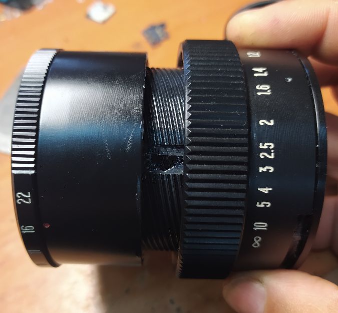

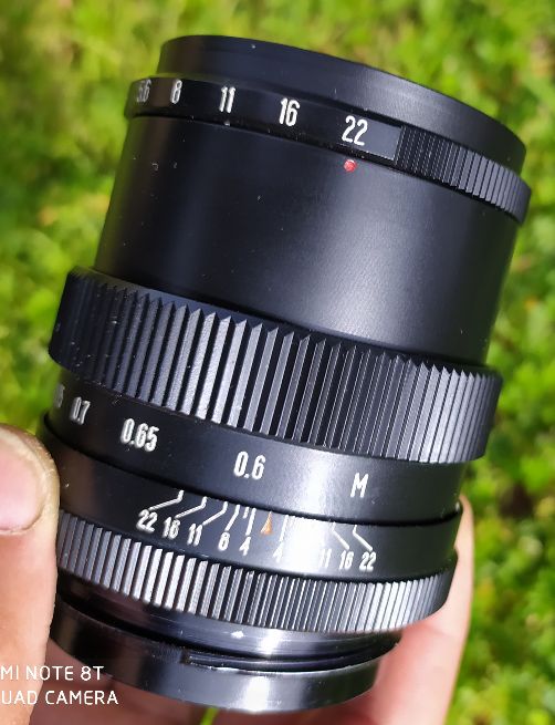

Приветствую всех!Купил у одной тетьки этот объектив.На первый взгляд по болтам не видно было,что разбирали его.Но был интересный момент ,что если крутить фокусировочный диск то объектив не фиксировал положение начало и конца и выходил из геликоида,как на фото
1.jpeg [ 54.38 КБ | Просмотров: 7957 ]

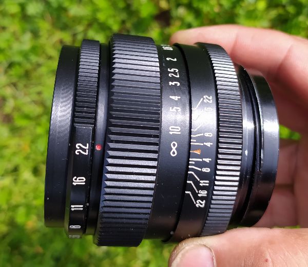

и режим фокусировки не доходил до бесконечности,и лепестки диафрагмы были слипшиеся.Я так понял это болячка Арсеналовского завода объективы с прыгающими диафрагмами.Вообщем я его разобрал,убрал излишки смазки,промыл лепестки диафрагмы в калоши,и так же промыл и обезжирил посадочные места диафрагмы.Собрал ,я думаю что заход резьбы фокусировочного диска на геликоиде правильно.Диск диафрагмы с точкой и диск фокусировочного при бесконечности совпадают.

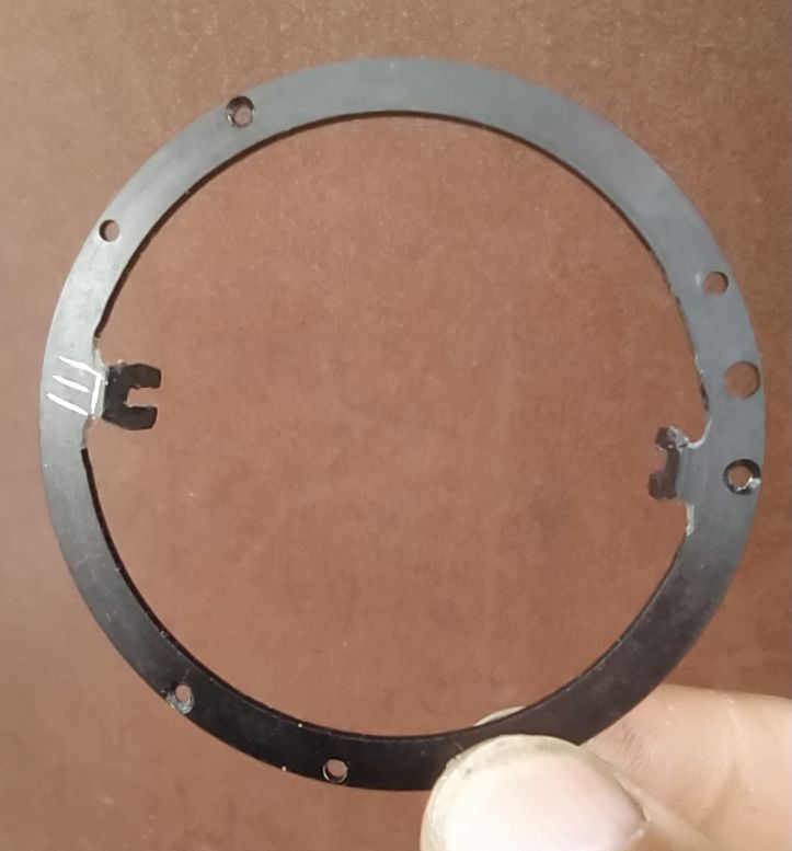

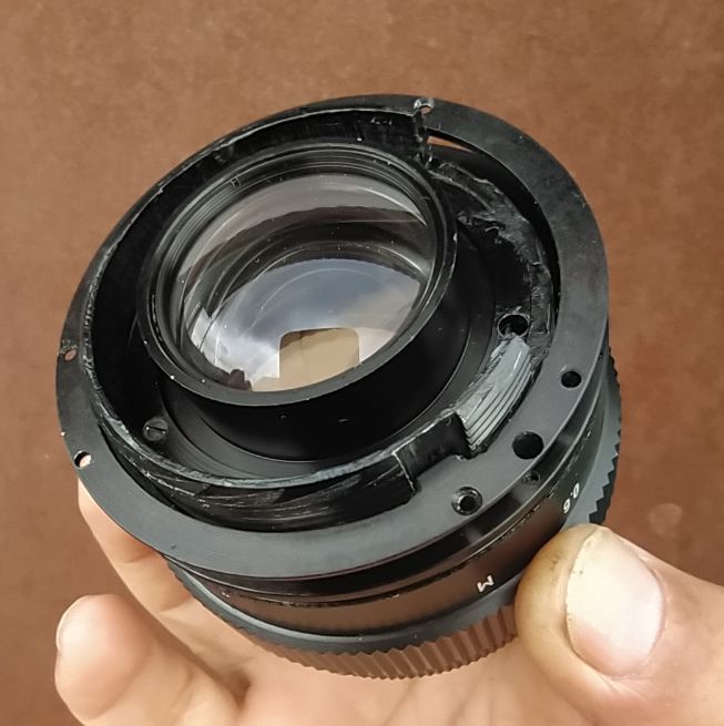

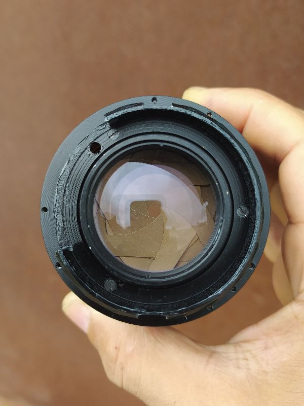

При дальнейшей сборки объектива у меня возникла проблема на фокусировочном диске имеется резьбовые отверстия
5.jpeg [ 62.73 КБ | Просмотров: 7957 ]
6.jpeg [ 56.23 КБ | Просмотров: 7957 ]

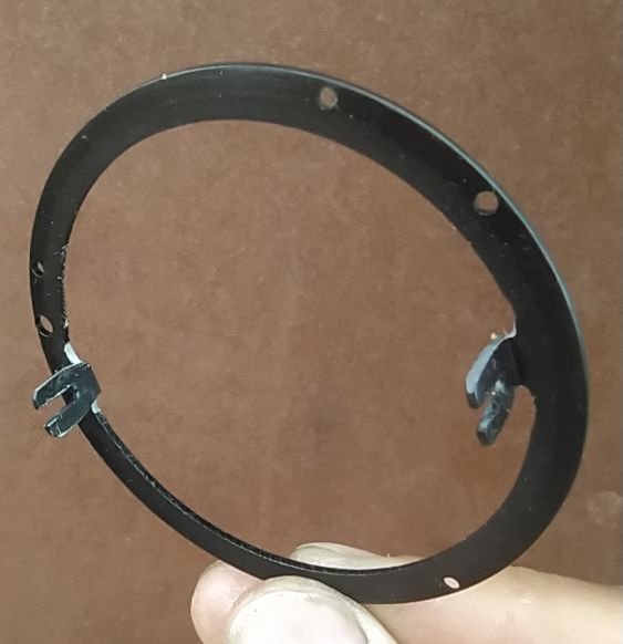

и на этот диск садится шайба с выступом,и на шайбе имеются точно такие же симметричные отверстия
8.jpeg [ 46.1 КБ | Просмотров: 7957 ]
9.jpeg [ 32.08 КБ | Просмотров: 7957 ]
Шайба с выступом заходит в паз геликоида,а винтиками закручивается на фокусировочный диск. если я так ставлю и заворачиваю шайбу с винтиком на фокусировочный диск то объектив перестает крутится

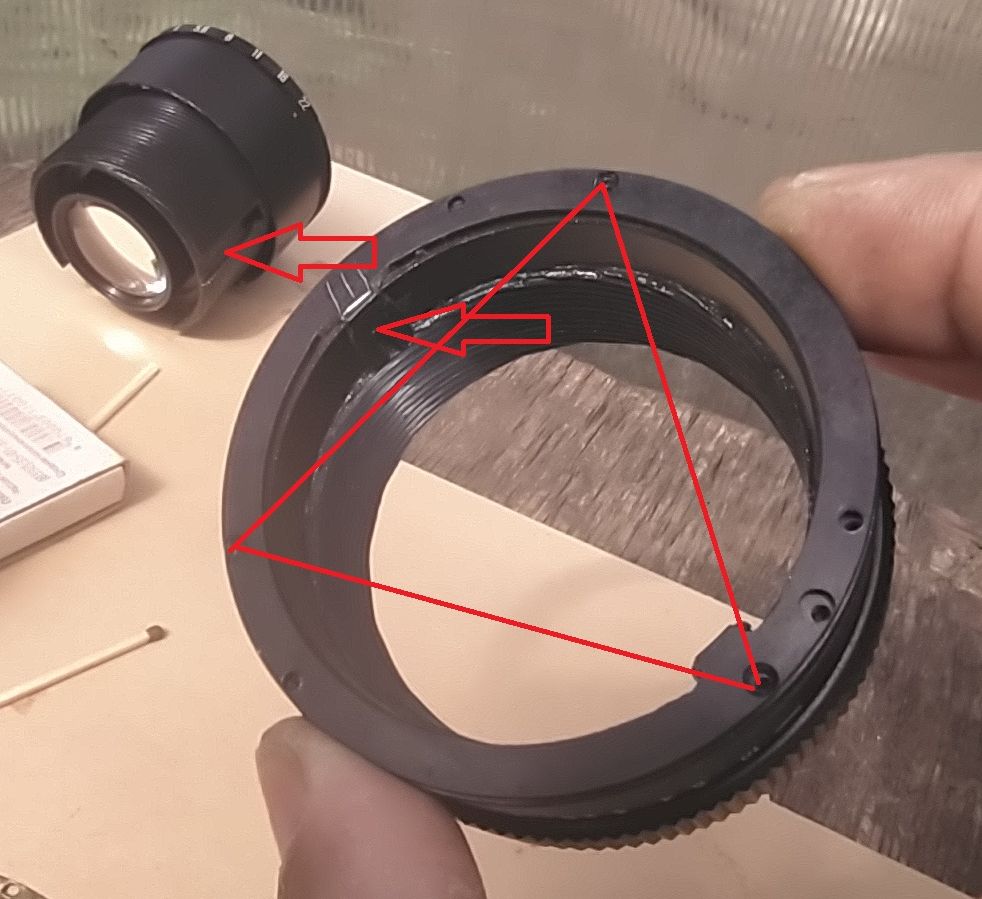

Все что мне отправили по фотографии все тоже самое что и у меня.Дело в том что у меня возникла проблема если кольцо с направляющим заходит в паз гелликоида это же кольцо по периметру винтиками закручивается к фокусировочному кольцу.Винтики обозначил трехугольником,направляющие которые садятся в паз-стрелкой.
2.jpeg [ 100.55 КБ | Просмотров: 7781 ]
.Тогда каким образом фокусировочное кольцо объетива начинает вращаться вокруг гелликоида
1.jpeg [ 130.94 КБ | Просмотров: 7781 ]

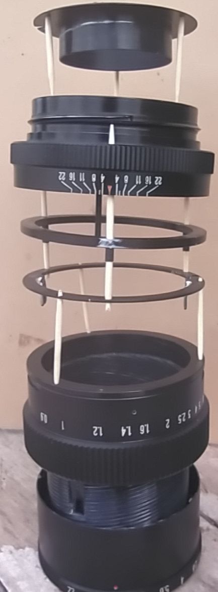

и выдвигает линзоблок вперед и назад,вот я построил условный порядок сборки деталей объектива.
301-2.jpeg [ 47.04 КБ | Просмотров: 7781 ]
Зубочистки условные винтики которые скрепляют детали между собой Если собираю по такой схематехнике,то объектив у меня просто напросто стоит колом.Кольцо фокусировки ни в какую не крутится,как будьто заклинил.Вот от сюда у меня и возникла проблема и вопрос что тут не так?Объясните мне кто нибудь пожалуйста каким чудо способом кольцо фокусировки должно крутится?не один десяток объетивов перебрал,но вот такое чудо я еще не видел.

У вас ошибка в том, что вы ошибаетесь в сборке, к кольцу фокусировки ничего не прикручивается, оно само крутиться на внутреннем стакане, к которому прикручено 3-мя мелкими винтами без головок, их кстати видно, а вот к этой части и прикручивается все остальное. Внимательно посмотрите на кольцо фокусировки, в хвосте у него типа как гильза с плечиками, и вот эти обе части должны крутиться друг относительно друга. Сумбурно получилось, спать хочу, устал сегодня.

Так то не Чудо , то мОзги не дорабатываютЬ - думайте! Не справитесь, всего 350км - подгребайте, "расколем" ваше чудо.
PS. Глянул на ваш "сборочный" чертёж (фото) ... , вообще-то сперва правильно собирается гелиокод и только опосля жопа
пристыковывается к ёному.

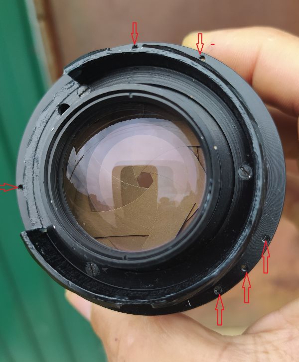

Спасибо всем,что не прошли мимо.После долгих колдований все таки разобрался в чем проблема.Кольцо которое указано красной стрелкой
7.jpeg [ 126.05 КБ | Просмотров: 7610 ]
Было очень сильно затянуто к фокусировочному кольцу.я по началу думал что кольцо одно цельное,если одноцельное то каким образом оно вращается.К нему прикручивается кольцо с тремя винтиками,у этого кольца направляющие заходят в паз геликоида.
11.jpeg [ 92.57 КБ | Просмотров: 7610 ]
Если в таком порядке собирал то кольцо фокусировки стояло колом,и от сюда началась проблема.Не мог понять как это все вращается.Да и не возможно такое вращение.я тогда снял фокусировочное кольцо и под микроскопом разглядел его.И тогда обнаружил что это кольцо и фокусировочное кольцо не одно цельное,лезвие между ними чуть чуть проходит.Я тогда начал его как резьбу откручивать,сначало в лево потом на право.Неподдалось.Потом зажал через тряпку,и также начал влево и вправо и тогда вправо началось откручиваться.Резьба оказалась левая.И дальше мне все прояснилось что к чему и что.Собрал настроил все в идеале.Если у кого то проблемы с наладкой этого объектива,могу помочь бесплатно,присылайте.Я его изучил вдоль и поперек.Вот фотоотчет моего ремонта
