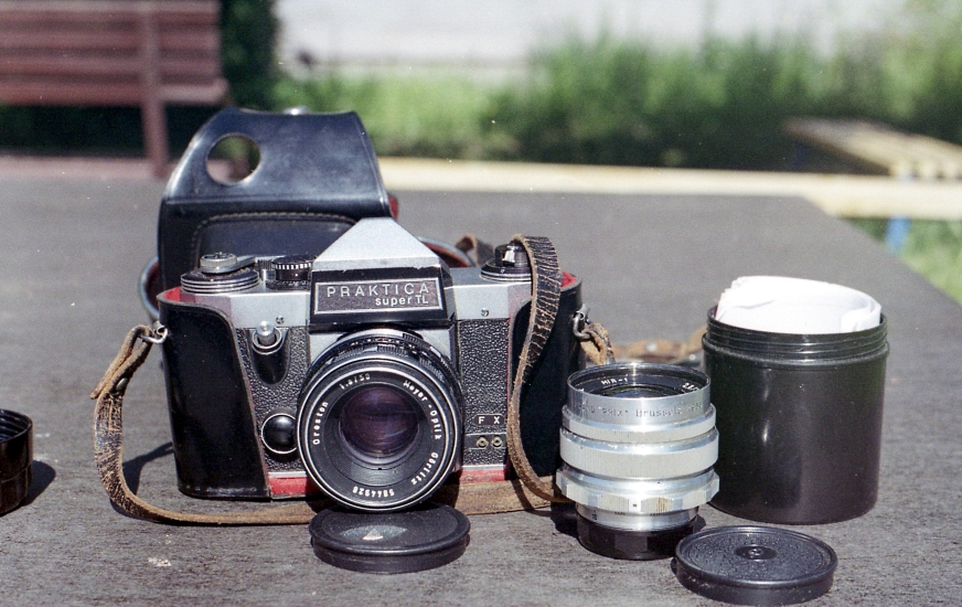

Приобрёл за копейки ради интереса камеру (только тушку). Требуется профилактика. Экспонометр рабочий, но попробовать смог только с не родной батарейкой на 1.5 В.
Иногда шалит экспонометр и всё время показывает передержку (даже учитывая, что я внёс правки на 1.5 батарейку). Контакты?
У данного аппарата прыгалка. Но из объективов на М42 у меня только пара Гелиосов 44. Тот которыйс прыгалкой, 44М, на неё не накручивается (мешает выступ призмы). Подскажите, что из советских объективов (желательно полтинников) с прыгалкой можно на нём использовать?
Как оценивается её шторный затвор по сравнению с ламельным у других камер этой компании?
Знаю, что можно под М42 приобрести более интересные камеры. Но пока захотелось именно эту. Так сказать" мечта детства" )))

У меня где-то лежит этот аппарат. Не стоит он того чтобы с ним возиться, вот родные объективы хорошие особенно ранние, а все остальное полный атас....
Если родных объективов нет советские ставить нет смысла т.к. они очень стремненькие особенно Г- 44М.
У данной модели камеры очень кондоновый видоискатель, с полтинником 50/1.8 очень тяжело наводиться на резкость, а вот с тессаром 50 / 2.8 полный капец. Читал в нимере фотомагазина, что можно перевернуть матовое стекло другой стороной и от этого видик будет не много более светлый и понятной наводка на резкость, но сам это не делал.

Петр писал(а):
...Читал в нимере фотомагазина, что можно перевернуть матовое стекло другой стороной и от этого видик будет не много более светлый и понятной наводка на резкость, но сам это не делал.
И не делайте - собьётся наводка на резкость из-за изменения расстояния от объектива до матированной поверхности.
Личные впечатления от такой Практики отрицательные. Правда у меня был изрядно замученный жизнью аппарат - брал его ради Панколара.
Если всё-таки хочется по...играться - прикупите какой-нить Пентакон/Орестон/Панколар ГДР-овские, или что-нить японское. Но с японскими объективами может быть некая засада с длиной толкателя прыгалки - иногда приходится подгонять.
Кстати - если у Г-44 мешает выключатель прыгалки (был на ранних), то можно прикупить Гелиос без него.

Гелиос без прыгалки у меня есть. В принципе докуплю для него ГДРовский полтинник... Его наводка на резкость меня радует: микрорастр достаточно удобен для меня. Конечно камера не Никон.... но и не Зенит )))
