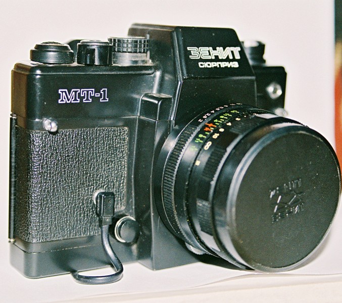

Есть в моём арсенале эта камера. Вот что говорится о ней на сайте КМЗ:
В начале 1990-х годов партия фотоаппаратов Сюрприз МТ-1 с переделанным под резьбу M42×1 креплением объектива появилась в обычной продаже. У фотоаппаратов отсутствовала выдержка 1/1000 с, имелось гнездо для крепления ламп-вспышек, комплектовались они обычными штатными объективами.
Происхождение партии фотоаппаратов несколько туманно и до конца не выяснено.
Всё дело в том, что моя камера имеет 1/1000.
Задавал вопрос Абрамову, тоже молчит...Может быть у кого-то есть сведения?

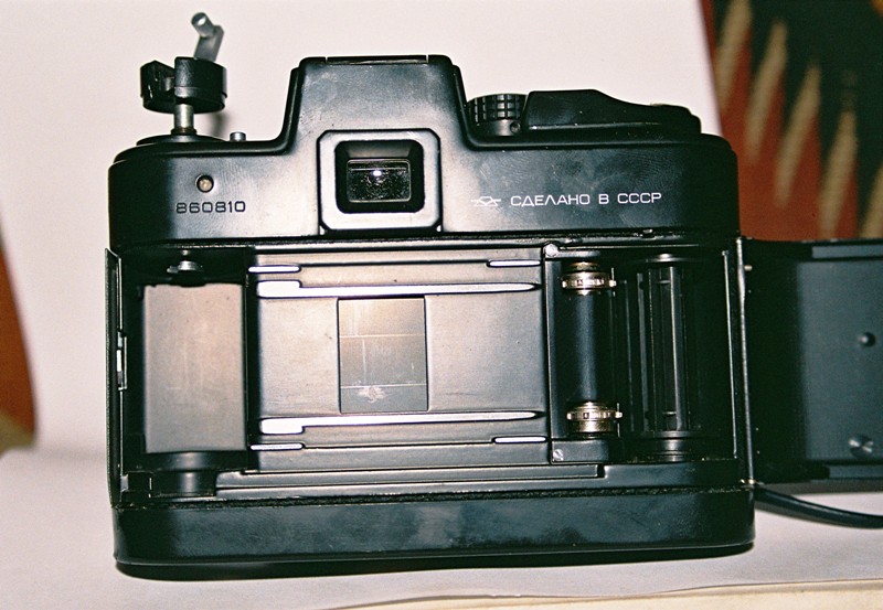

По номеру - моя камера 1986 года. Абсолютно новая, я для интереса одну плёнку отщелкал. Никто в неё не лазил (в том числе и я).
Камеры с электронным управлением затвором всегда отбивают 1/1000 без батареек. Это и Зенит 19, и 18.

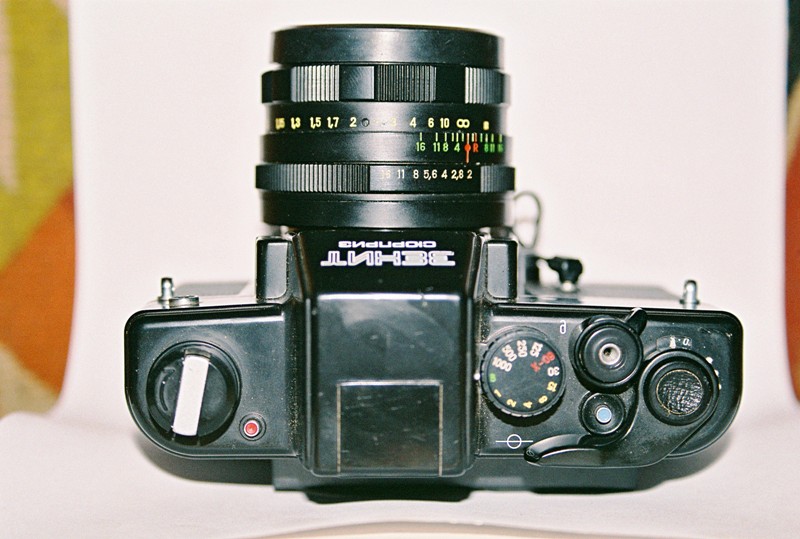

evkubasov если Вы откроете батарейный блок там стоит пластелиновая клема с логотипом КМЗ - в этом то и прикол, что делали М-42 на КМЗ, но гарантии КМЗ нет.
Меня смущает в этой камере другой факт - это не эрзац. типа взяли З-19 и выкинули все лишнее.... нет...
Корпус литой с окном 18*24 самостоятельная конструкция, призма форматом 16*16 с концентрическими окружностями.... для эндоскопа очень яркая :D ....
Я хотел матовый экран поставить и получить зеркалку, но эл. затвор начал давать сбои и работать в режиме хочу не хочу..... пока не сдох окончательно продал как СУпер раритет :D

У Вас, похоже, была камера, переделанная из эндоскопической. У меня медицинская тоже есть, в ней как раз яркий экран с концентрическими окружностями. А в этой экран фокусировочный матовый, без кругов. Никаких пластилиновых клемм нет в батарейных отсеках.

Пользоваться моим Сюрпризом можно было только как шкальником и фокусировочный экран квадрат 16*16 с яркой коллективной линзой.
А не переделана ли Ваша камера с установкой матового экрана?

Если и переделана, то на самом КМЗ. Кстати, открываю бат.отсеки в медицинских камерах (их у меня две :hihi: ), там тоже нет никаких пластилиновых примочек...
Они же сами пишут, что "в магазинах появились в продаже" переделанные...Смущает только, что 1/1000 есть... Если кустарно переделана, то очень хорошо сделано. Следов "кустарщины" не наблюдается.

Насколько знаю, ничего не мешает поставить туда нормальный затвор от 19го и его же головку выдержек. Никаких чудес и кустарщины.

Фланец подойдет от Зенита-19 + еще от 19-го нужно матовое стекло.
Да и пластмассовую заглушку закрывающий клемму установки вспышки аккуратно отклеить и на её место с того же 19-го поставить горячий башмак.
Во общем ищите убитую тушку Зенита-19. Там работы на час, с перерывом на кофе.
