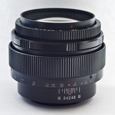

Давеча попался мне в руки очень занятный экземпляр зеркального Ю-9. Объектив 1957г. выпуска, производство - КМЗ - имеет одну интересную особенность, которой я не встречал ни у одного из нескольких десятков Ю-9, которые мне попадались. Эта особенность - утапливаемое кольцо предустановки диафрагмы, я один раз видел такое у 75мм Биотара, но у наших объективов не встречал.
Выглядит все следующим образом:
внутри геликоида имеется пружина - см изображения. К сожалению, предустановка по такому принципу не работает, видимо, был сломан штырек, которые останавливает движение диафрагмы. Тем не менее, очень интересно, встречал ли кто-то такую версию объектива и может, можно восстановить механизм предустановки.

Встречал такое то ли на гелиосе 44, то ли на биотаре, надо дома посмотреть, может лежит еще где.
СообщениеДобавлено: 02 янв 2012, 08:24  Заголовок сообщения:
Сообщения: 2147
Насчет дальномерных - не знаю, а вот на м42 у советских есть такое точно у Юпитера-37А и Волны-9. А у черных Ю-9 что у Красногорского, что у Лыткаринского предустановка диафрагмы есть, но кольцо не утапливаемое, у Гелиоса-40 под м39 тоже такое - неутапливаемое.
А Вам попадались черные красногорские Юпитеры? Честно говоря, я немного удивлен...
то ли на биотаре,
на биотаре вот я тоже встречал... мне интересно, как бы этот механизм починить...
Надо сообразить, что же отсутствует? :)
Да, видимо ошибаюсь - оба Лыткаринские, разного дизайна:

Если я правильно понял, то такая система была на Ю-37, Волне - 9, Индустаре 61 Л/З...

На чОРных казанских Ю-11 еще

У Ю-37 такой фичи нет.По крайней мере все экземпляры,что я видел были без нее.Может какие-то самые редкие.

Не правда, у меня два. один олимпийский, второй обычный, у обоих такая фитча. Как приехал ко мне один из них. первый, я аж испугался что диафрагма не крутится. В пот бросило. А потом воткнул, что нужно утопить. Инфа 100%

Эм..У меня был обычный,198х года выпуска.Не было там и намека на такую штуку.Просто вращаешь кольцо диафрагмы и все.Я еще всегда считал,что Ю-11 лучше чем Ю-37 тем,что у 11-го кольцо диафрагмы с фиксированными позициями.При съемке можно по щелчкам точно знать диафрагменное значение,в отличии от Ю-37.Не знаю,может не додумался.

На Ю-37 предустановка диафрагмы, потом открываешь на всю для визирования и прикрываешь до упора во время съёмки.

Предустановка диафрагмы есть у всех казанских Ю-37, коих большинство. Насчет Красногорских не знаю.

Вот казанский и был.Они все казанские.
а вот это не так и легко. По идее, как я уже писал, не хвотает винтика внутри геликоида, который останавливает диафрагму с кольцом предустановки. Но при разборке, вкрутить этот винт некуда. Там есть углубление, но совсем небольшое, винт туда не вкрутить. Сфотографирую как буду дома.
