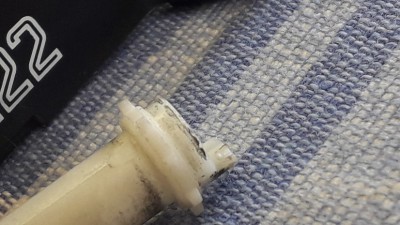

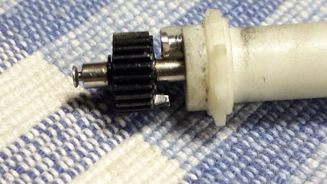

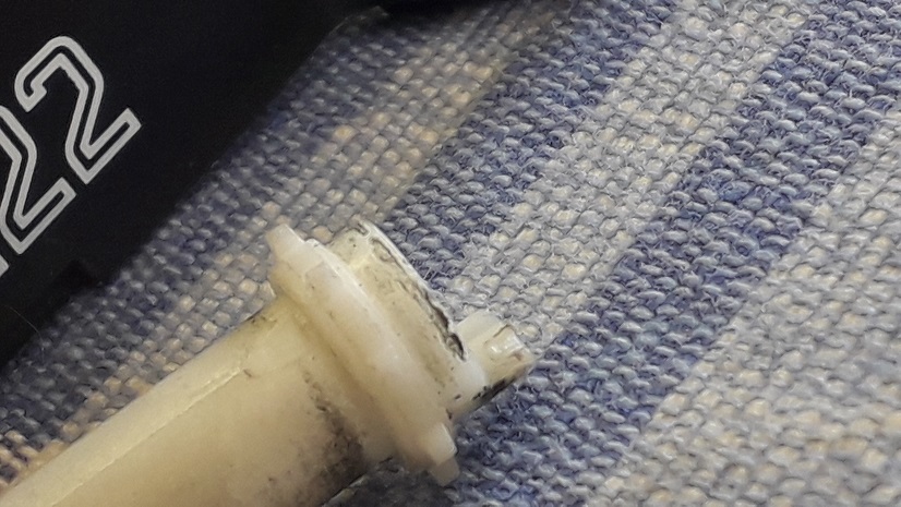

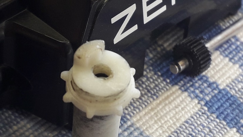

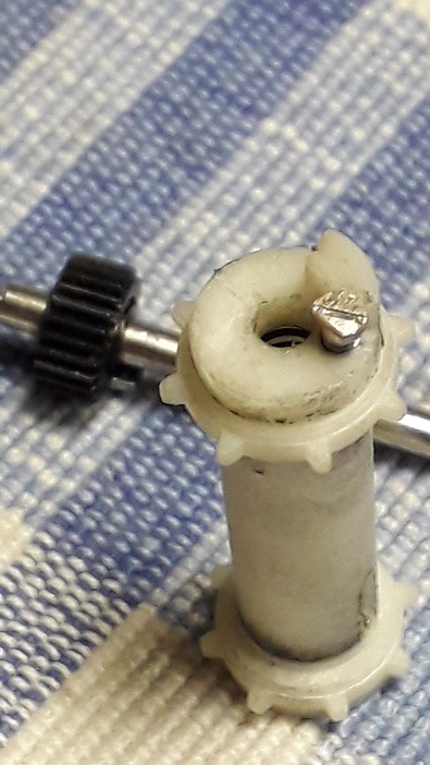

Непутёвые заметки о "самом лучшем" из всех "Зенитов", а именно - о "Зенит-122". Поступил в мои владения шедевр 2001 года выпуска в виде россыпи в полиэтиленовом кульке. Предыдущий владелец разобрал его. Но, увидев, что сборку он уже не осилит, ссыпал всё в кучку и так продал за 100 рублей. Разобрав завалы, выяснил, что оборваны обе тесьмы короткой шторы, причём, по причине разложившегося канцелярского клея, коим и были они налеплены. Износа тесьмы и штор нет.
Но, самая противоречивая и повергшая в изумление деталь, - это ведущий зубчатый барабан, выполненный, из чего бы Вы думали? Из позорного "фенофлястика". Износ рабочей грани барабана говорит сам за себя. Какому же красногорскому техническому гению пришла мысль воплотить сей барабан в материале, годном лишь для одноразовых медицинских изделий №1.
20200619_121104.jpg [ 125.71 КБ | Просмотров: 9157 ]
20200619_121233.jpg [ 169.12 КБ | Просмотров: 9157 ]
СообщениеДобавлено: 25 июн 2020, 07:55  Заголовок сообщения:
Сообщения: 1696
Самое интересное, что на двух других "Зенит-122", 1993 и того же, 2001 года, барабаны выполнены из металла. На кого клепать донос о вредительстве и саботаже?
Не долго думая, вкрутил латунный болтик в это позорное творение недостойного механического завода. 1/500 работает. Светодиоды экспонометра радостно перемигиваются зелёными и красными огоньками, ясным божьим днём, на выдержке 1/250, диафрагме f=8 и ISO 100.
Трое из ларца, одинаковы с лица.
