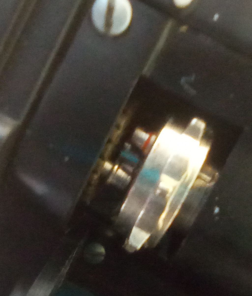

Вот у меня куплена на органы за 190 рублей на Авито (иначе не купил бы) тушка Е, 84 гв
Аппарат в ремонтах похоже не был, (т.е. дефекты с завода)
Дефекты:
1. ось ручки обратной перемотки пленки имела люфт, качалась (довольно заметно).
После вскрытия крышки выяснилось. что втулка, в которую она входит, не до конца прикручена к корпусу.
Прикрутил как надо, крышка в этом месте, в итоге, на винты не встала. Смещение отверстий под винты относительно корпуса.
Либо внутренняя гайка экспонометра не встает на резьбу и сразу клинит.
Понятно стало, почему была откручена втулка.
2. шестерня в механизме подьема зеркала (между барабаном и пластиковой деталью) небрежно облита каплей какой-то краски (типа грунта на вид), краска залила частично зубья шестерни.
3. ну и самое приятное, (см фото) не до конца посаженный зуб (или шпинек, не знаю названия этой детали)
Это только в одном аппарате, взятом на з/ч наобум.
У меня их было раньше пара штук и во всех была какая-то хрень типа этой. Там что-то не докручено, здесь скошено, и тп.
За что их стоит брать на з/ч, у них обычно живая пентапризма, так как верхняя грань залита смолой и не проедается сгнившим паролоном как на КМЗ.
Шторки обычно неплохие, ну и Селен живучий на экспонометре, это да.
