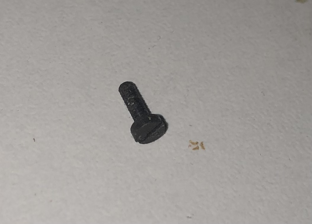

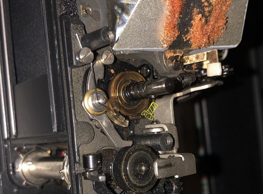

На протяжении некоторого насилия над тушкой нашел причину своей поломки. Это был застрявший болт в механизме выдержек, он и не давал полностью сделать оборот взвода шторки. На фото изобразил.
Остается тольк узнать откуда он там оказался, всё пересмотрел но хз с чего он и как отвинтился под крышкой.
скорее всего вроде 86 (х4), так как он в смазке, смотрите картинку
т.е. крепежные болты механизма взвода затвора.
также возможно 26, 27, 66 но не уверен, давно не разбирал.
буквально сегодня купил В и олимпийский ЕM с испорченной призмой,
захотелось повозиться с ремонтом.
больше вроде бы неоткуда.
p.s. хорошо, что вскрыли
заодно уберете разложившийся поролон с призмы,
и с низу видоискателя, со стороны задней крышки,
замените маленький но важный кусочек.
служит в качестве светоизоляции.

Паралоны уже поменял) Хз, всё облазил, потери нету, закрутил крышку обратно, що тут подилати
Вангую что попал из вне при разборе предыдущим владельцем

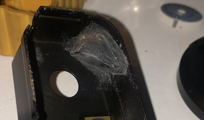

Вообще второй раз сталкиваюсь с необъяснимым под верхней крышкой. Первый это когда поролоний менял на чиноне древнем, нашел кокон с телом паука, немалых размеров для проникновения естественным путем.
