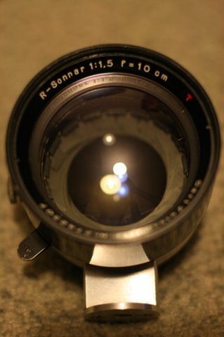

Ну вот. Обрёл-таки рентгеновский зоннарчик. R-Sonnar 1,5/100. Естественно, и поле кривое на бесконечности, и хроматизм (поскольку рассчитывался он явно для съёмки в жёлто-зелёном спектре), да и сферическая аберрация, как у всякого светосильного зоннара, будьте-нате.
Какой у него задний отрезок? На внешний вид взглянуть можно?

Рабочий отрезок достаточный для 35-мм зеркалки (около 50 мм), внешний вид при случае сниму и отправлю - загружать не буду из-за лимита.
А, вот, нашёл:
