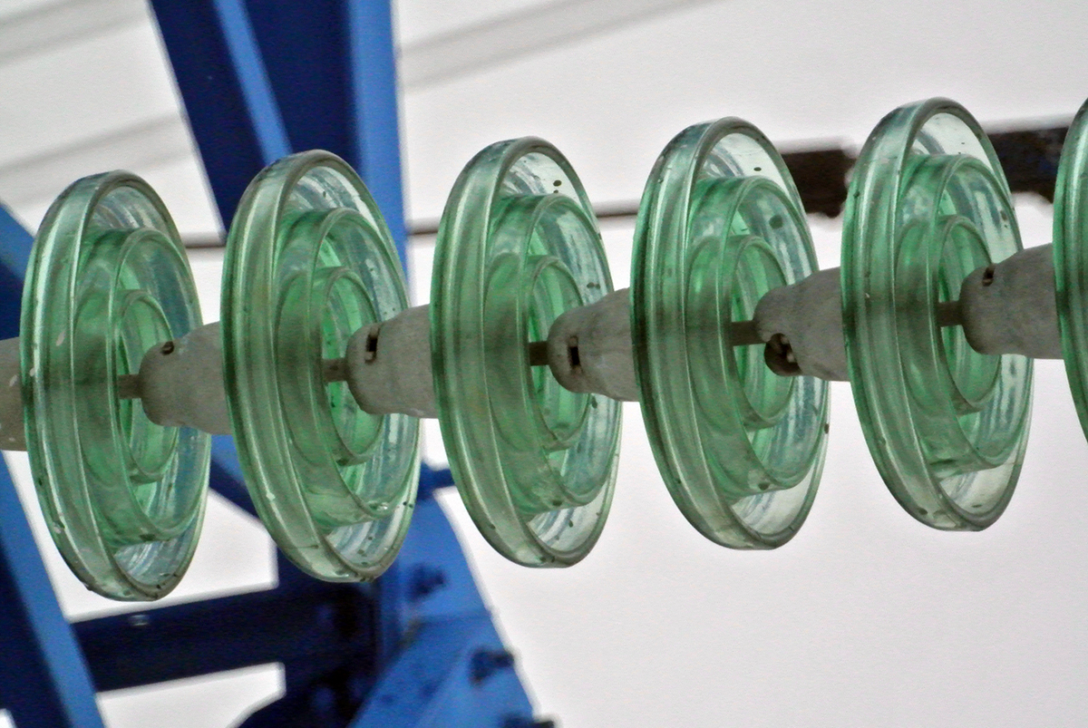

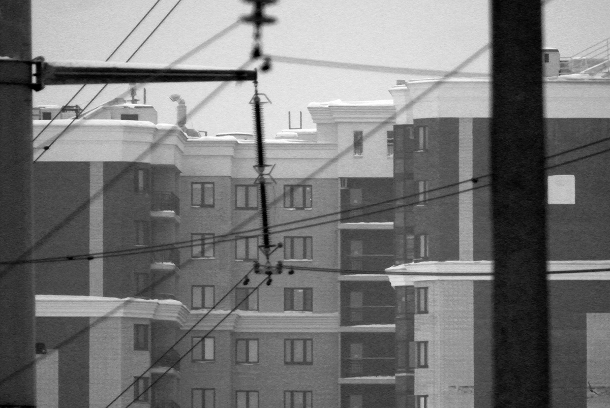

Подытоживая, можно сказать, что ЗМ-5А 8/500 очень неплох, во всяком случае на мой вкус. Нравится мне этот объектив.
