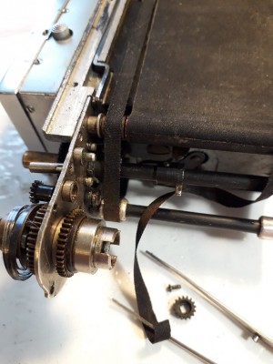

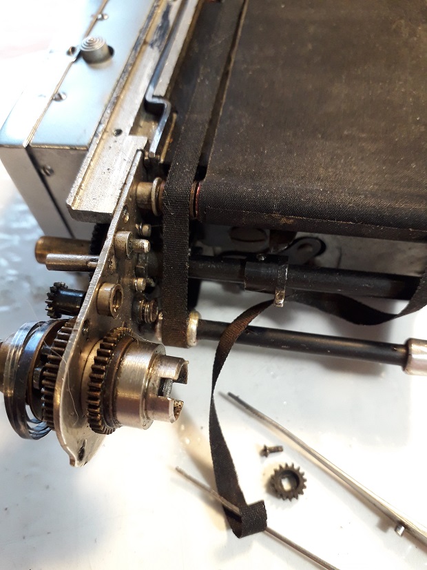

СообщениеДобавлено: 30 авг 2023, 21:15  Заголовок сообщения:
Сообщения: 1696
Фрау Экзакта оказалась дамой весьма своеобразной и несговорчивой, и так просто, за здорово живёшь, отдаваться первому встречному бюргеру она не собиралась...
Любимой её манерой оказалась всё та же лёгкая и небрежная прокрутка рычага взведения затвора без каких либо полезных воздействий на внутренние механизмы. Вскрытие организма показало непроизвольное отделение шестерни привода барабана первой шторы и утерю крепящего её винтика.
Эта самая хитрая шестерёночка, на мой скромный взгляд, - шедевральное техническое решение Карла Нюхтерляйна. Это решение позволяет вполне произвольно приклеивать тесьму к приводным шторным барабанам, конечно, в разумных пределах. А после, точную ширину экспонирующей щели, а значит, и точность отработки выдержки 1/1000, уже более точно подбирать установкой этой шестерни путём смещения зацепления на зуб . Конечно же, натяжение пружин в гильзах штор никто не отменял. Единственное требование - равномерность натяжения обеих тесёмочных ветвей штор.
Похожее решение выполнено в Практифлексе, хотя несколько иначе.
Шторы, впрочем, в неплохом состоянии, в отличие от тесьмы, которая буквально рассыпается в руках.

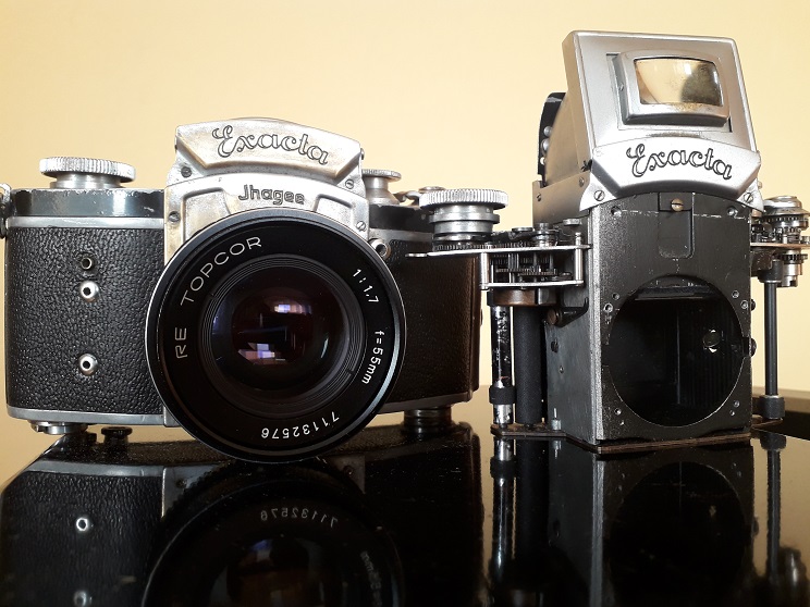

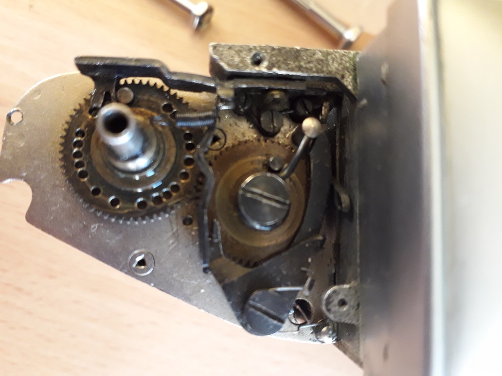

В продолжение Экзо-темы: идёт плановое пополнение Экзо-арсенала. Прибыла вторая камера вкупе с Топкором и Биотаром. Промыт и смазан затвор у первой: настроены выдержки, как и предполагалось - натяжением пружин штор и смещением зацепления барабанной шестерёнки с шестернёй муфты выдержек. Вместе с заменой тесьмы пропала фирменная экзактовская то ли фича, то ли баг. Но, перестал вхолостую прокручиваться рычаг взвода и перемотки плёнки. Хотя, до замены такое наблюдалось время от времени. Причём, причина возникновения холостой прокрутки была неясна. Вопрос решался закрытием/открытием шахты видоискателя, после чего затвор приходил в норму. Что-то, видимо сместилось/расконтрилось, но таинственная неисправность ушла, безмолвно, по английски, без объяснения причин, оставив меня в полном недоумении. Вторая камера такими закидонами не страдает.
Отдельной забавой было попасть винтом в ушки стопорных шпилек, фиксирующих валики шторных барабанов при процессе натяжения пружин. Надо же было так сэкономить на ещё одном отверстии под шпилечный винт, и ещё на одном винтике?
