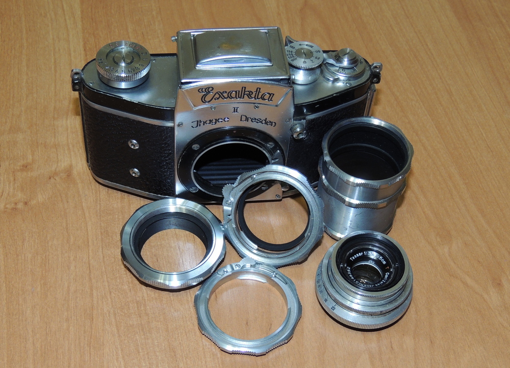

Приобрел я такую камеру, но без объектива в надежде поставить на неё Тессар от Практики. По случаю образовались экзактовские адаптеры на М40, но радовался не долго... шаг резьбы оказался меньше(~ 0,75) Теперь думаю как воткнуть туда М39.
Кстати про адаптеры... Может кто знает на какую систему эта мелкая резьба.
DSCN9681.JPG [ 445.27 КБ | Просмотров: 7508 ]
СообщениеДобавлено: 30 окт 2021, 14:38  Заголовок сообщения:
Сообщения: 4876
Это набор удлиннительных колец для макросъемки. Резьба у промежуточных колец М40, такая же как у Практифлексов.
Лучше поискать родную оптику.
Шаг резьбы другой... Тессар с Практифлекса входит в переходник только на 3/4 оборота.
СообщениеДобавлено: 30 окт 2021, 19:49  Заголовок сообщения:
Сообщения: 4876
Проверил - да, действительно, шаг меньше. В таком случае, это просто резьба для конкретного типа макроколец, возможно для дополнительных экзактовских аксессуаров под макросъёмку (меха например).
