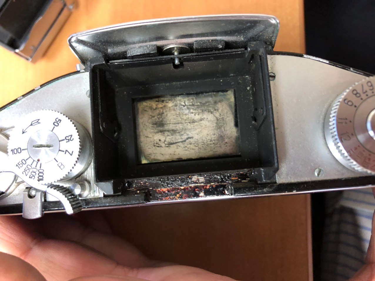

Подумать только. Еще пару лет назад я по глупости писал про экзакту ерунду. Так вышло, что мне достался варекс iia с парой primoplan 58/1.9 и trioplan 100/2.8. Оба в идеальном состоянии с v просветлением. Сама камера грустит, в ней надо менять минимум одну шторку, а то и две. Пока я разбирался с ней, решил купить рабочую коробку, чтобы было куда поставить оптику. Купил вторую iia с тессаром. Снимаю всякое уличное, радуюсь качеству картинок. Очень хорошая продуманная система. На днях в руки попала еще одна экзакта варекс (отдавали за недорого) с биотаром. У нее все рабочее, хорошие шторки, нарезана резьба м39 в байонете, но увы мутное осыпавшееся зеркало. Думаю с покупакми камер я завершил, буду приводить то, что есть, в порядок.
Понравилась была Yashica TL, купил.
Было испорчено зеркало, думал гадал как с этим дальше жить...
...аккуратно вырезал из отражателя лампы офисного oсвещения.
С подклейкой плотного картона, встало как родное :)
Как вынужденная мера идёт хорошо
p.s. "с покупакми камер я завершил"- после очередной актион,
каждый раз себе так говорю

Зеркало режут от пентаконов, только не скажу каких, как мне мастер чинильщик сказал. Немного толще, но встают. Нежно люблю эту странную камеру. Есть и экза, у которой зеркало как затвор. Коротких там нет, по этой технической причине. В целом взвод слева, и выдержки изучать надо, как ставить. Но у них есть свойство, в силу исторических причин, попадаются as new, и родная оптика для них, еще прикручивают топкоры, но и так хватает, в свое время много приобрел. Знаю, что недальномерное, но уж очень по совокупности нравится.

Немного деталей varex
Зеркало под замену

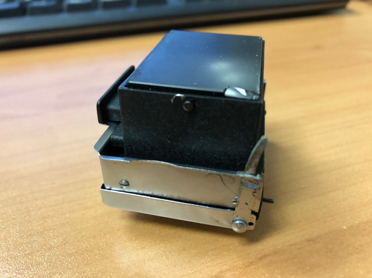

На шахте есть штырек, выключающий спуск, если призма закрыта. Такой механизм есть на ранних varex, на более поздних камерах шахты шли без штыря. Шахта увы со сколом.
260676CE-9385-43E6-A5EA-2246282E2B5D.jpeg [ 149.69 КБ | Просмотров: 9320 ]

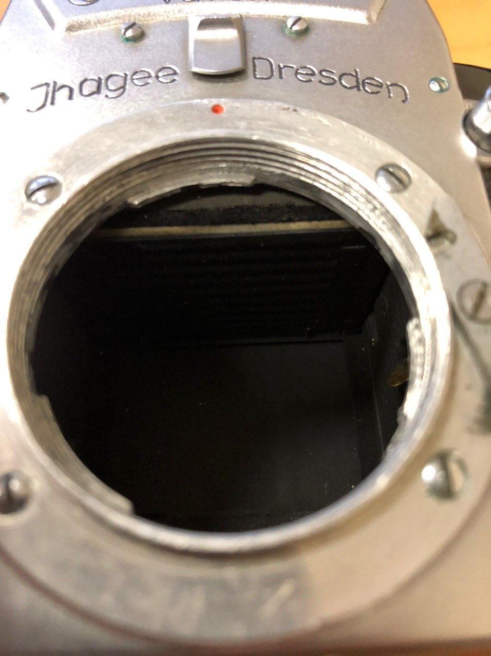

Нарезанная в байонете резьба под м39 (зенит)
62F862C0-F298-4BA4-85E5-635FC94284A8.jpeg [ 151.84 КБ | Просмотров: 9320 ]
