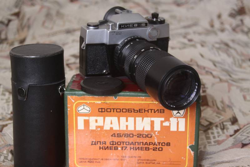

Уточните плз - то, что у вас на фото - это Гранит 11 с байонетом для Киев 17-10, т.е. уже для никоновского байонета, и с переходником на Киев 15?
так?
А был ли в природе Гранит 11 для Киев 15 родной?
Вот тут ведь говорят, что был:
http://www.photohistory.ru/1207248189422731.html
Типа был Гранит 11 Автомат...
Вы что-нибудь знаете про это?

бало 2 выпуска ГРанитов
1979-1983
1985- по настоящее время ввеедена "прыгающая диафрагма и т.п.+ с изменениями типа названия Гранит-Арсат в 90-х
Непосредственно для к10/15 он не делался никогда. Задумывался он под киев17-19-20. Но первый выпуск хотели сделать "универсальным" и под Н и под м42 и под байонет к10/15. Я намеренно не использую для последнего случая слова "автомат", так как хвостовик входящий в комплектацию данного объектива позволяет присоединить его к камере к15, но использовать функции автоматики не позволяет.заменой хвостовика его можно присоединить и к Зениту с таким же успехом.
последующие выпуски уже сменных хвостовиков в комплеекте не имели или имели только м42.
Современные АРсаты вообще никаких сменных хвостовиков не предполагают. Конкретно под камеру.

Т.е. правильно ли я понимаю, что в в комплекте первых выпусков Гранита был хвостовик на Киев-15?
Правильно.
А не могли бы вы уточнить, как он крепился к объективу?
3-мя винтиками с торца объктива. и остальные хвостовики также.
И что тогда происходило с диафрагмой?
кольцом предустанавливали до определенного значения. Далее рычагом - аналогично гелиос44-2 только там вместо рычага еще одно кольцо.
Надо сказать, что у него ведь еще переменная светосила, поэтому автоматика Киева, полагаю, не может корректно работать.
НО! я так понимаю, что функция прыгающей диафрагмы тоже отсутствовала?
абсолютно верно.
Ну в общем хотелось бы понять - нужен ли этот объектив в принципе, т.е. искать его или ну его нафик.
Киевом 15 вообще пользоваться "муторно" - другое дело цифра: !снял-посмотрел-стер! :D
поэтому:
думайте сами, решайте сами
иметь или не иметь....
абсолютно верно.
Разве у Гранита переменная светосила??? Вроде фикс 1/4,5....
