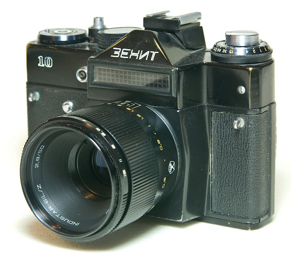

Ну тут с пленкой или без, не особо большая разница.
Зениты тоже бывают "легкие" и "дубовые" . Но насчет 2.5 оборота , сомневаюсь, слабовато.
У меня самый приятный Зенит 10. :)
Это первый купленный мною фотоаппарат после девятого класса на заработанные деньги.
Только объектив на нем стоял "Индустар-50-2"
