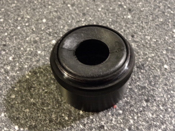

СообщениеДобавлено: 22 сен 2019, 17:45  Заголовок сообщения:
Сообщения: 360
Не надо торопиться с разборкой объектива.
Если Вы используете его с цифровым кропом ( что чаще всего ), то вам надо просто отсечь лишние боковые лучи.
Которые не участвуют в формировании изображения, а только дают переотражения и засветку.
Для этого нужно поставить черные кольцевые светоограничители после последней линзы.
Из черной резины, или черной бумаги.
