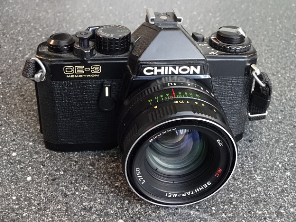

Шиноны очень нравятся. У меня в наличии Revueflex 4004 = Chinon Memotron CE-II.
Но хочется в дополненние что-то компактнее. Склоняюсь к Chinon Memotron CE-3, но жаль в руках подержать негде взять.

post-31186-0-96876800-1524560274_thumb.jpg [ 154.63 КБ | Просмотров: 6149 ]
