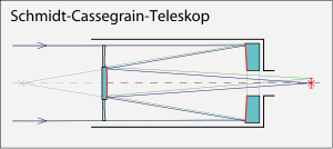

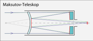

Для меня самая большая загадка в этой теме - оптическая схема немецкого зеркального (или зеркально-линзового?) объектива 1935 года.
Askania Spiegel Hypomediar 200mm/6,8
См. моё сообщение в этой теме от 18 января 2022 г.
Здесь нет никакой загадки. Это схема Кассегрена с оптическим корректором Шмидта, который виден спереди. Телескоп ( или объектив) Шмидта-Кассегрена. Схема Максутова-Кассегрена в 1930-е годы в Германии физически никак не могла появится, поскольку Максутову идея такого телескопа пришла «…в первых числах августа 1941 г., во время эвакуации (ГОИ) из Ленинграда и где-то на пути между Муромом и Арзамасом».
Изобретение, однако, не было случайным. Ранее он работал над оптимальной конструкцией небольшого («школьного») телескопа, предназначенного для любителей астрономии и школьных занятий[29]. Телескоп должен был сочетать хорошее качество изображения, простоту конструкции, дешевизну изготовления и долгий срок службы. Таким условиям ближе всего отвечал рефлектор со сферическим зеркалом и герметичной трубой. Проанализировав все возможные варианты, он пришёл к идее, что защитное окно телескопа можно сделать в виде ахроматического мениска, способного своей положительной аберрацией компенсировать отрицательную аберрацию сферического зеркала.
Приехав 11 августа в Йошкар-Олу, где разместился ГОИ, Максутов рассчитал оптическую систему первого менискового телескопа с зеркалом диаметром 100 мм и 20-кратным увеличением, который уже через месяц был изготовлен и успешно испытан.

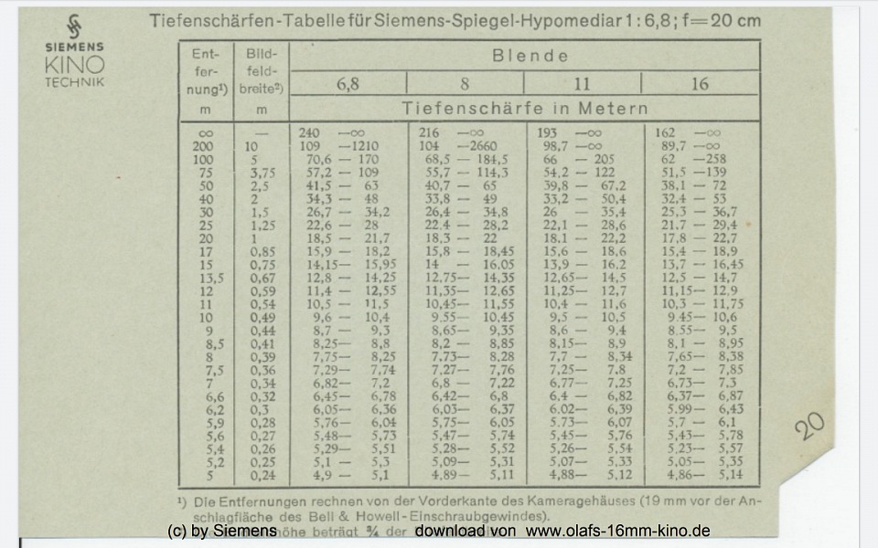

Есть документы, что этот Askania Spiegel Hypomediar был изготовлен не просто в качестве прототипа, а серийно выпускался в 1938 году.
См. Выставочный каталог от фирмы-производителя Siemens.
И педантичные немцы приложили таблицу глубины резкости в зависимости от диафрагмы - сей экземпляр её имел (в кинематографе сложно управлять экспозицией из-за постоянной скорости протяжки пленки).
ЗЛО редко оснащаются диафрагмой ( сразу за передним мениском).

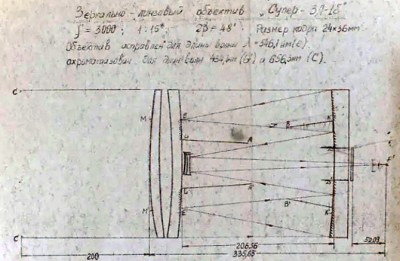

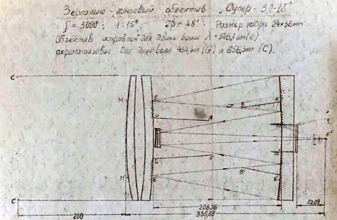

Очень оригинальный ЗЛО от уважаемого Д.С. Волосова
3000 мм/18 с габаритами, как у МТО-1000.
http://photohistory.ru/1695376378012919.html
Если внимательно посмотреть на ход лучей в оптической схеме данного объектива, то мы увидим сразу четыре (!) отражения световых лучей от зеркальных поверхностей. И пятикратный ход этих лучей внутри данного зеркально-линзового объектива. Что неизбежно увеличит светорассеивание и снизит контраст.
Отсюда и невероятная экономия длины данного ЗЛО - 336 мм при фокусном расстоянии 3000 мм.
Для классических ЗЛО характерно два отражения от зеркал (от главного и от вторичного), и тройной ход лучей внутри объектива.
И там есть две конические диафрагмы в зоне главного зеркала.
И одна коническая диафрагма в зоне вторичного зеркала (для разделения световых потоков).
Lens-GOI-OB539-5.jpg [ 112.37 КБ | Просмотров: 13051 ]

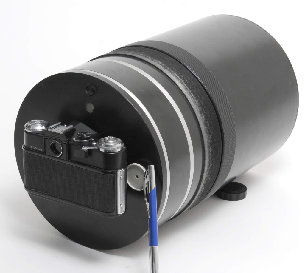

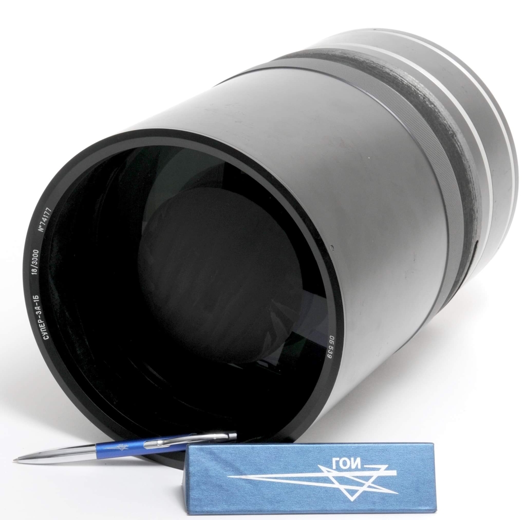

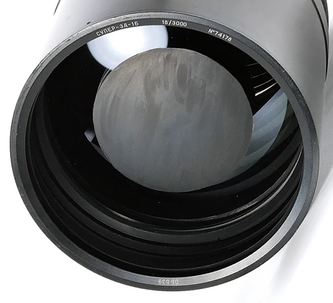

Сей раритет ЗЛО 3000 мм суперкомпактного дизайна попал в известный Boris-Museum в Германии к известному коллекционеру.
Оказывается этот объектив еще под резьбу М42 для Зенита :D
Есть весьма качественные снимки Луны с этого объектива, но авторы-владельцы сего чуда просили меня пока воздержаться от их публикации.

Сообщения: 1604
Интересно что здесь скажут, по поводу замка задней крышки на Зените.
"Срубка оголовков свай".
СообщениеДобавлено: 06 дек 2023, 08:24  Заголовок сообщения:
В сети
Сообщения: 1699

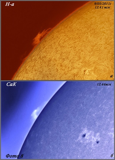

656 нм - это длина волны спектра водорода в вакууме. 546 нм - линии ионизированного кальция. Это объектив для фотографирования Солнца. Луны нет, а Солнце выглядит так:

Сообщения: 1226
А что не так с здесь с замком задней крышки?
Расшифруйте, проблему, пожалуйста.
СообщениеДобавлено: 06 дек 2023, 12:17  Заголовок сообщения:
В сети
Сообщения: 1699
Замок у серийного Зенита расположен слева, петля справа. На этом экземпляре наоборот. По всей видимости - переделка для какого-то удобства. Если есть техническая возможность изготовить такой объектив, то переставить местами замок и петли - семечки.
СообщениеДобавлено: 06 дек 2023, 22:42  Заголовок сообщения:
Сообщения: 1226
Действительно, внимания не обратил.
СообщениеДобавлено: 07 дек 2023, 17:14  Заголовок сообщения:
Сообщения: 350
[quote="Игорь Стихин" Это объектив для фотографирования Солнца.[/quote]
Сомневаюсь, что это специализированный объектив для наблюдения и съёмки Солнца.
Есть интересный обзор по использованию светофильтров при съёмке нашего светила в астрономии :
https://www.astro-talks.ru/forum/viewtopic.php?t=611
И там применяются совсем другие светофильтры, в отличие от этого сабжа.
Напоминаю, что у сабжа есть три светофильтра на скрытой турели в хвостовой части.
Промаркированы по расчетным значениям диафрагмы: 18, 22 и 32.
Что приблизительно соответствует УФ-1, Н-2 и Н-4
Стеклянная пластинка светофильтра уже включена в оптическую схему, и без неё правильно не сфокусироваться.
Объектив ахроматизирован в диапазоне от зелёного до кресного (согласно описанию).
СообщениеДобавлено: 07 дек 2023, 19:40  Заголовок сообщения:
В сети
Сообщения: 1699
Не буду настаивать на своей версии, ГОИ лучше знает, зачем ему понадобилось акцентировать своё внимание именно на спектрах водорода и кальция в данной оптической схеме.
