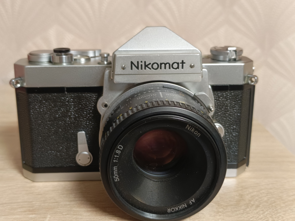

Удачно обменялся. У кого есть опыт съемок по данной камере? уже заказал себе родной 135мм и 50мм объективы для неё.
Как замерять экспозицию? с нажатой кнопкой прикрытия диафрагмы или без?
IMG_20250421_203531_260.jpg [ 393.61 КБ | Просмотров: 6861 ]

Объектив нужен до ai.
Ничего нажимать не надо, показывает экспозицию постоянно с открытой крышкой объектива и полувзведенным курком. Крутить диафрагму или выдержку до нужного.
И батарейки на фт какие то необычные. Не помню, что я ставил

Никоматы-Никорматы выпускались, если правильно помню, в период 1959-1978. Их сменили новые любительские модели FM, FE. Никоматы, так же, как и профессиональные F и F2, принимают Non-Ai оптику. С "заячьими" ушами. Без ушей передачи значения диафрагмы в экспонометр камеры не будет. Последующие FM, FE, F3 уже предназначались под Ai оптику. На рабочей диафрагме с Non-ai оптикой работают только FM, FE, F4 из новых. Там надо отводить поводок, нажав на кнопку. У более новых камер поводок неподвижный, и объектив надо адаптировать, т.е. пилить пропил.

Вы не поняли там есть кнопка для закрытия-открытия прыгающей диафрагмы, что бы посмотреть ГРИП если например снимаешь группу людей.
так вот установил например диафрагму 22 стрелка экспонометра посередине, нажал на кнопку закрытия прикрыл и стрелка уже отклонилась. так вот как правильно замерять с открытой или закрытой диафрагмой?
Батарейки там РЦ53 как в Свердловске они же 625А, только РЦ53 на 1.3v, а 625А 1.5 не знаю влияет ли это на показания но у меня РЦ53 были свежие, поставили.

Чтобы тот объектив, что на фото, работал с экспонометром, надо поставить уши. На кольце диафрагмы отмечены две точки-углубления для сверления под винты установки "заячьих ушей".
СообщениеДобавлено: 25 апр 2025, 18:09  Заголовок сообщения:
Сообщения: 207
А так Никомат работает со всеми объективами Non-Ai, Ai, Ai-S. И даже с AF, если на их кольцо диафрагмы установили уши.
СообщениеДобавлено: 25 апр 2025, 18:25  Заголовок сообщения:
Сообщения: 207
Да, забыл. Любой из "блинчиков" Nikkor 1.8/50 Ai-S или Nikon 1.8/50 Series-E не имеет ушей. Потому не будет работать с экспонометром Никомата.

Что то не пойму продают объектив написано АI но у него есть уголок "заячьи уши" а это Non-AI и пропил по окружности но с завода. Они что выпускали унифицированную переходную версию что бы можно ставить на старые модели камер и на новые?
СообщениеДобавлено: 29 апр 2025, 12:56  Заголовок сообщения:
Сообщения: 1278
Да, так было. И уши и Ai-зацеп одновременно.

Кроме серии Е и "блинчиков" 1.8/50 ВСЕ мануальные объективы независимо от версии снабжались ушами. Если их нет, то это уже дело кривых рук прошлых владельцев.
Некоторые Non-Ai объективы Nikkor в сервис-центрах Nikon переделывались в версию Ai путём замены диафрагменного кольца. В Ai-S не переделывались, так как там уже другая концепция корпуса и другое байонетное кольцо.
Умельцы сами зачастую пилят "под Ai", но в основном только портят оптику.
