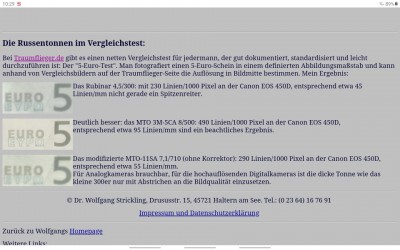

Интересная публикация одного педантичного немца по доработке ЗЛО производства ЛЗОС и исследованию разрешающей способности этих объективов.
https://www.strickling.net/russentonne.htm
Но интереснее другое.
В тесте с пересъемкой банкноты 5 € безоговорочным лидером оказался наш старый знакомый ЗМ-5СА
А Рубинар 300мм/4,5 выглядел весьма бледно.
МТО-11СА (1000мм/10) для улучшения разрешения по центру потребовал удаления корректора. И всё равно уступил малышу ЗМ-5СА.
Resizer_17258763646751.jpeg [ 233.88 КБ | Просмотров: 2735 ]
О чём это говорит? О том, что это банальный разброс качества изготовления советского фотопрома, либо некорректный ремонт. Любую зеркально-линзовую систему нужно периодически юстировать, поскольку фотообъектив - мобильный инструмент, и механические воздействия в процессе пользования нарушают взаимное положение деталей оптического тракта. А для юстировки надобна оптическая скамья с коллиматором. Неплохо бы было сделать ещё и интерферограмму, дабы уяснить качество полировки зеркала и линз.
