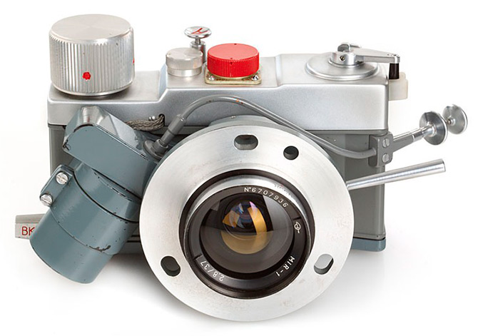

По моему опыту именно загорские Мир-1 лучшие по качеству , и нет желтого оттенка, как в изделиях родного КМЗ.
Именно Мир-1 от ЗОМЗ был выбран в качестве штатного объектива для первой советской камеры для фотосъемки в космосе.
http://www.photohistory.ru/1578137148088515.html
